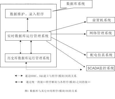

        实时库与应用程序(包括数据维护录入程序、历史数据库程序、SCADA监控系统、前置机系统、网络管理系统、配电仿真系统等)之间的接口方式采用客户/服务器方式,实时库提供全系统统一的接口程序,其它应用程序遵循统一的接口规则向实时库提出访问要求,实时库根据应用程序提出的访问要求完成相应的命令,并将结果返回给应用程序。
        下面是具体的解决办法。实时数据库运行管理程序采用C/S(客户器/服务器)方式在运行时向其它各应用程序(模块)提供数据库访问服务,两者以开放的数据结构进行信息交换。即实时数据运行管理程序作为独立的进程运行于服务器节点和每一个工作站节点(如调度员工作站、前置机工作站、设备管理工作站、图形维护工作站等),并随时准备向各应用程序提供服务。而应用程序需要访问数据库时,则向实时数据库运行管理程序提出请求,实时数据库运行管理程序通过接口程序按请求执行所有数据库的访问工作,并将结果回送给各应用程序。这样,可以大大地提高应用程序与数据管理之间的相对独立性,这更有利于保证数据库本身的完整性,实现多用户的并发访问、数据锁等功能。客户/服务器方式的实现,除简化了系统接口、统一了接口规范外,在一定程度上还增加了实时库的实时响应特性。详见图1。
