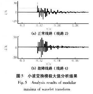

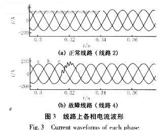

        假设距线路4始端24公里处于0.315秒时A相发生接地,以过渡电阻为1欧姆、采样率为10 kHz为例,按照前边所述方法实现选线。限于篇幅,仅给出线路2(正常线路)和线路4(故障线路)的分析波形,如图3、4、5所示。
故障线路
故障线路
故障线路
        这里选定线路1为参考线路,线路2、3、4、5上零序电流的模极大值测度分别为351.1、540.7、-1200.5和216.8,根据上述判据可知线路4为故障线路。

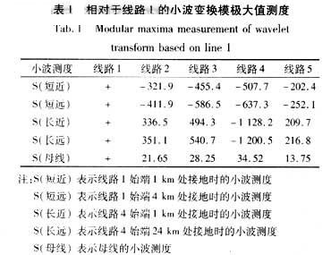

        为了便于比较,在过渡电阻、采样率以及参考线路都同前的情况下,采用此方法对图2所示系统分别做短线路近端、短线路远端、长线路近端、长线路远端及母线接地时的仿真分析,所得的小波变换模极大值测度列于表1。由于线路1是参考线路,其测度是与自身的小波变换模极大值做内积的结果(必然是正数),故该线路的小波变换模极大值测度不需要算出来,表中用“+”表示。这样,按照前述选线判据分析这些数据,都能够非常准确地选出故障线路。

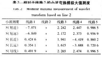

        还是以图2所示系统为例,在采样率仍为10 kHz,而过渡电阻增大到2000欧姆、参考线路变为出线2的情况下,进一步检验该方法,所得仿真数据示于表2。其中的数值,一方面说明参考线路是可以任意选定的,同样都能够得到正确的选线结果;另一方面说明本方法抗过渡电阻的能力非常强。
