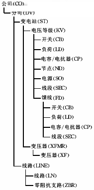

        基于以上考虑,本文提出了一种新的适合配电系统的网络数据库结构。如图1所示。在这种数据库结构中,引入了一些新模型FD、SEC和SO,以分别用来描述配电馈线、馈线段和电源(输电网部分)。与EMS网络数据库比较,这种数据库结构实际上扩展了电压等级的范围,使其进一步包含馈线和馈线段。此外,在馈线与其元件之间定义了一个层次关系,以描述辐射状馈线模型。利用这种建模方法,既可以避免引入大量“虚电站”,又可以提供特定馈线结构。显然,这种数据库结构更适合于DMS。
        在图1所示的数据库结构中,馈线类FD的数据包括:馈线标识(ID)、馈线描述(DESCR)、连接变电站(ST)、首端结点(ND)、有功功率(W)、无功功率(R)、电流(I)等等。馈线段SEC的数据包括:线段标识(ID)、线段描述(DESCR)、首端结点(ND)、末端结点(ZND)、线段型号(INTY)、线段长度(LEN)等等。电源类SO的数据包括:电源标识(ID)、电源描述(DESCR)、连接结点(ND)、有功供电功率(W)、无功供电功率(R)、供电电压(V)、最大有功供电功率(WMAX)、最大无功供电功率(RMAX)、最大供电电压(VMAX)、最小供电电压(VMIN)等等。
配电网络数据库结构
        图1配电网络数据库结构
        应该指出,在图1所示的数据库结构中,电源类SO用来描述配电系统的供电电源,即输电系统部分,它与EMS中将配电系统定义为负荷相互对应。此外,为了描述馈线之间通过联络开关相互连接的连接关系,需要在每一组联络开关的一端与其相应的一个馈线段的一端之间串联一条零阻抗支路,这点与EMS相同。
