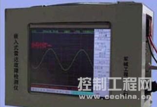

        基于以上的方案,我们开发了集示波器、万用表和微波信号源等仪器功能于一体的雷达故障检测仪。如图3所示:
 基于本文方案实现的一个多功能虚拟仪器
        图3 基于本文方案实现的一个多功能虚拟仪器
        部队野战环境下的实践表明该系统机械结构牢固、可靠性高,携带使用方便。
