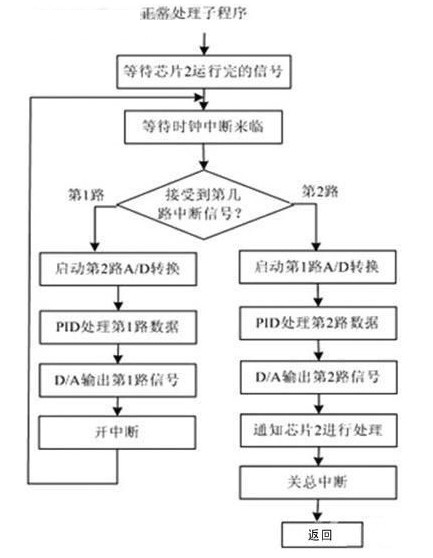

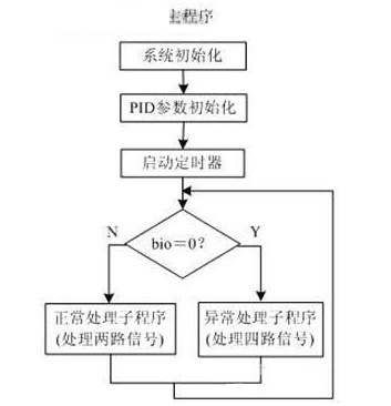

        程序切换模块由软件实现,芯片1运行的切换程序的主要流程是:在芯片1正常处理两路信号程序的基础上,增加处理四路信号的程序段,在每次等待中断来临的程序段中插入检测bio的指令,若检测到bio=0,要求程序发生切换(正常时bio=1,当bio=0,表示芯片2有故障发生),由开始运行处理两路输入信号的程序段切换到处理全部四路输入信号的程序段运行。
        外部时钟信号采用周期为10us的定时器,因此切换模块每隔10us检测一次bio信号,即一旦出现故障最多10us后程序将发生切换。芯片1处理的流程图如图3所示。
        (a)DSP1的主程序流程
        (b)DSP1正常运行两路信号处理的流程
 DSP1运行的程序流程图及其切换
 DSP1运行的程序流程图及其切换
        图3 DSP1运行的程序流程图及其切换
        从上述流程图可以看出,在两个芯片上电后,芯片1首先处理它自己的第1、2路信号,芯片2则处于待机状态,芯片1在每次待机状态时检测bio信号来判断芯片2是否发生了故障,一旦芯片2有故障发生,bio=0,芯片1执行的程序就发生切换,运行处理四路信号的程序段;在芯片2没有故障发生时,芯片1依次处理它自己的第1路、第2路信号,然后通知芯片2处理另外两路信号,最后关中断,不再响应中断请求,处于等待状态,只有等芯片2处理完毕打开中断才能再响应。同样,芯片2在执行程序时同样也定时检测bio的值来判断芯片1是否发生了故障,并在处理完第4路信号后再通知芯片1进行处理,如此循环往复。
        由于程序处理采取的是分散控制,即四路信号的A/D转换、PID处理、D/A输出是轮流执行的,程序每隔10us产生一次中断,所以各路信号的采样周期为40us。
