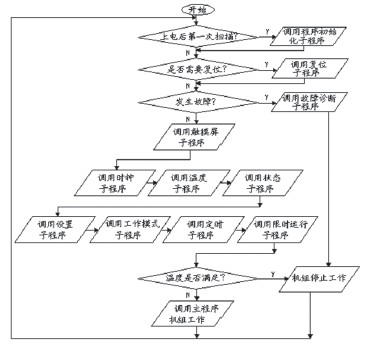

程序控制流程图
        图3所示为程序控制流程图。
        PLC 上电后,程序开始执行,若为上电后的 第一个周期,则调用初始化子程序,把 PLC的各个继电器输出点、机组参数、 功能按钮等设置为初始值、默认值;在 以后的扫描周期内不再执行此段程序。 然后检查复位要求,若无这样的请求将 直接执行下一步;接着系统检测是否有 报警,若有调用故障诊断子程序,机组 也不工作,排除故障后程序从初始位置 运行。触摸屏子程序主要处理与触摸屏 的显示、设置有关的一些变量值、机组 的功能选择、设备的操作等等。时钟、 温度、状态、设置、工作模式等子程序 主要是配合主程序工作和触摸屏显示之 用。限时运行子程序主要是为商业销售 而编制的一段限时运行程序。当通过触 摸屏启停按钮启动后,控制程序检测空 调侧的水温,若不满足,则压缩机开 始工作,容量从百分之25%逐步加载到 100%运行;当水温满足要求则从100% 减载直到停机。
