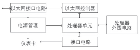

        如图3所示,EPA通信卡主要构成包括处理器单元、RAM、程序存储器、看门狗电路、以太网控制器、以太网接口电路、以太网供电电路以及与仪表卡的接口电路。
        处理器单元采用了ATMEL公司低功耗、高性能的32位RISC ARM处理器,具有体积小和能适应工业环境应用等优点,其稳定性和可靠性完全值得信赖,同时其运算速度完全可以满足通信和控制的要求。
        以太网控制器采用ASIX公司NE2000兼容快速以太网控制器AX88796,其内部集成有10/100 Mbps自适应的物理层收发器和8K×16位的SRAM,支持MCS-51系列、80186系列以及MC68K系列等多种CPU总线类型。AX88796执行基于IEEE 802.3/IEEE 802.3u 局域网标准的10Mb/s和100Mb/s以太网控制功能。AX88796的地址总线与数据总线分别与CPU的地址/数据总线相连。CPU通过I/O读写NE2000寄存器来控制AX88796的工作状态,通过远程DMA FIFOs与AX88796的内部缓存SRAM进行数据交换。SRAM与MAC核之间进行Local DMA将数据发送至MAC层,再经由内部的PHY层发送至RJ45接口。

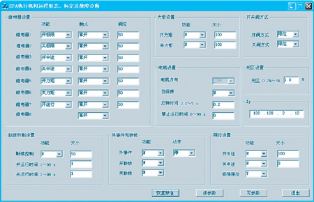

        EPA远程组态、标定及故障诊断软件实现了通过网络远程对EPA执行机构进行组态、标定和故障诊断。这些功能的实现除了EPA功能块和技术块标准,还依赖于基于XDDL的EPA设备描述技术,EPA设备描述文件描述了EPA设备中的所有资源,包括功能块、技术块、物理块等资源信息,限于篇幅,这里不作详细阐述。EPA设备管理软件根据设备描述文件,提供在线的EPA设备管理功能,主要功能包括:在线EPA监视、EPA设备的远程组态、远程标定和远程故障诊断等功能。EPA执行机构的远程组态、标定及故障诊断软件界面如图5所示。
图5  EPA执行机构远程组态、标定及诊断软件界面示意图
