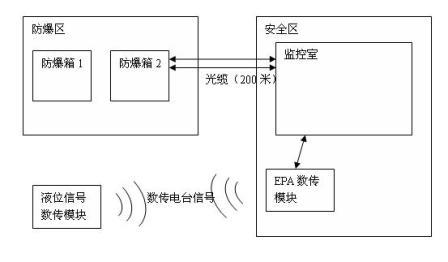

        通过分析,我们设计出整个系统的设计方案如下:
        1)生产装置上安装的所有仪表和执行机构(包括热电阻、阀门定位器、涡街流量计、压力变送器)均采用隔爆方式安装,线缆通过桡性接管+密封金属钢管实现隔爆;
        2)将EPA的设备(交换机、网桥、控制器、设备、电源等)集中安装在隔爆箱中,实现防爆的要求;
        3)网桥和监控室的数据交互采用光纤传输;
        4)液位信号采集后,通过无线数传电台发送到接收设备上,接收设备加入到EPA系统中;
        5)通过灵活的功能块组态,控制策略的修改非常方便。
        流程图如图1所示:
新化化工项目流程图
        图1 新化化工项目流程图

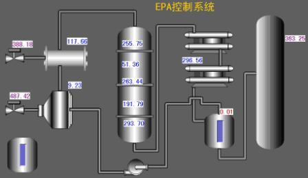

胺类生产装置
        该套系统最终于2006年12月完成安装调试并投入使用,通过10个月的现场检验,从使用情况来看,完全满足了现场的使用需求,特别是提供的无线的解决方案,使得现场的工作量大大减少,并能够实时的监控液位数据,记录历史数据,使得过往的事件可以追溯。也希望后续的无线方案在解决干扰、安全等问题后,能够应用到控制回路中去。
