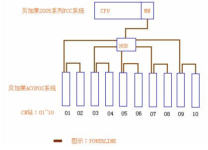

        2〉无轴凹版印刷机中POWERLINK的网络结构:
        型号不同的机组式凹版印刷机的色组单元个数是不同的,下面以一个10个色组单元的凹版印刷机的网络结构为例,说明无轴凹版印刷机的POWERLINK网络结构,以及站点分配的情况。在POWERLINK网络结构中,贝加莱2005系列PCC的CPU模块是中央数据处理单元,其插槽中的通信模块的站点拨码为00(MN),各伺服控制器站号依次为01到10(CN)。网络结构如下图示:图3
图3

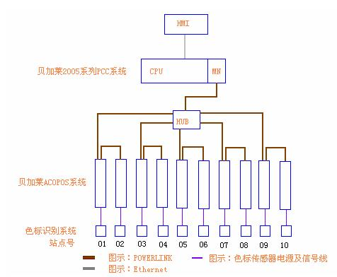

        4〉基于POWERLINK总线的无轴凹版印刷机的整体方案:
        显示操作监控站:贝加莱POWER PANEL 系列集显示操作数据处理于一体的人机界面;
        中央数据处理单元:贝加莱2005系列PCC系统CPU,是一款高性能的CPU模块,可处理从机器制造行业的高端应用到过程控制中的高难任务。
        印刷版辊驱动及控制系统:贝加莱全数字伺服驱动器ACOPOS系统及伺服电机系统。色标识别及处理系统:色标识别传感器及信号处理系统,色标信号经传感器识别及处理系统的初次处理,输入到ACOPOS系统做处理运算及控制。CPU模块对识别的信号做高级别的算法再传输给ACOPOS系统做控制。
        POWERLINK总线:给整个色标系统提供了高实时的安全数据通道。
        5〉贝加莱套色控制系统结构图:
        以10色无轴凹版印刷机为例。
        以下为无轴凹版印刷机的整体框架结构图:图4,
图4
