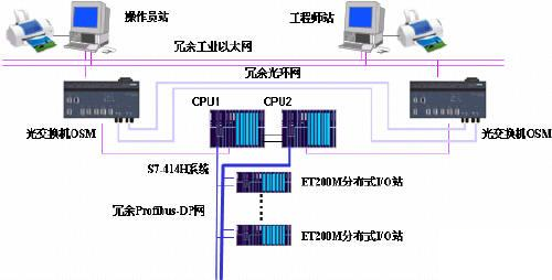

        某酒厂的稻谷加工DCS 控制系统主要分为六个工艺段:进料、初清、清理、砻谷、碾米、出料等工段。所涉及的电气、仪表输入输出点数为6400 点,控制点数为576 点,由一个中央控制室集中控制。整套DCS 系统以西门子公司冗余组件为核心,由2 台S7-400 控制器、2台OSM 交换机、9 台ET200M IO 站、一台操作员站和一台工程师站构成。系统全部采用S7-400的高性能卡件,实现了供电模块、CPU、通讯介质、接口模块和客户机冗余。
        图1 冗余系统结构图

        整个系统网络分为上层管理网和下层控制网,上层管理网由两块光交换机OSM 构成环网主架,每个OSM 向上由标准电缆,链接操作员站和工程师站中的一个工业以太网通讯卡CP1613。向下由标准电缆,链接冗余机架中的一个以太网通讯模块CP443,构成冗余工业以太网。通过ISO 传输协议和S7 通信服务实现操作站、工程师站和中央控制器间的数据交换。
        下层控制网由西门子Profibus 专用电缆,加双路IM153 构成冗余Profibus-DP 网,向上链接CPU414-4H 的DP 口,向下链接ET200M 分布式I/O 站,完成对现场信号的采集、处理。
        3.1 冗余工业以太网的实现原理
        冗余系统与上位机监控的管理网是采用在双路冗余连接的基础上,通过光纤构成环网的连接方式。就双路冗余连接而言,其实质是为主备CPU 分别设计了一条独立的通信线路,通过上位机端配置的软件“S7-RedConnect”监视冗余连接状态,并在CPU 切换时,协助WinCC自动切换到新的主CPU 通信线路上来。可以看出这并不是真正意义上的冗余,如图2-a 所示,当总线0 通信线路处于工作状态,CP1613(0)出现故障时,通信随之中断。为了解决这个问题,在双路冗余连接的基础上,将两块光交换机OSM 互连,进行光纤环拓扑。改造后的通信线路如图2-b 所示,当出现同样的故障后,可通过光纤环网,经CP1613(1)继续维持通信线路的畅通。这样改造的好处是:在不改变原硬件接线的基础上,仅增加了两条光纤互连交换机,并且不需要任何硬件组态和用户编程,网络组态时,仅需要按照双路冗余连接进行配置,便可以实现当活动线路出现故障时,自动切换至备用线路。
