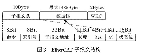

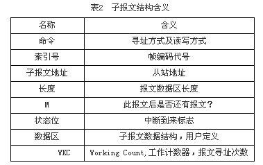

        KCWorking Count,工作计数器,报文寻址次数EtherCAT没有重新定义新的以太网帧结构,而是在标准以太网帧结构中使用了一个特殊的以太网帧类型0x88A4,采用这种方式可以使控制数据直接写入以太网帧内,并且可以与遵守其它协议的以太网帧在同一网络中并行。一个EtherCAT帧中可以包含若干个EtherCAT子报文,报文结构如图3,见表2,每个报文都服务于一块逻辑过程映像区的特定内存区域,由FMMU(Fieldbus Memory Management Unit,负责逻辑地址与物理地址的映射)寄存器和SM(Sync Manager,负责对ESC和微处理器内存的读写)寄存器定义,该区域最大可达4GB字节。EtherCAT报文由一个16位的WKC(Working Count)结束,其数据区最大长度可达1486个字节。在报文头中由8位命令区数据决定主站对从站的寻址方式,由于数据链独立于物理顺序,因此可以对EtherCAT从站进行任意的编址。

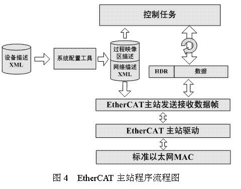

        EtherCAT技术在主站方面只需在一块标准的NIC网卡,主站功能完全由软件实现。EtherCAT可以用一个以太网帧发送1486字节的有效数据,所以在通常情况下,每个通信周期只需要一个或两个帧就能完成所有结点的全部通信。EtherCAT主站程序应该包含以下几个方面:
        (1)      读取XML配置文件,根据配置文件信息构造主站与从站设备;
        (2)      管理EtherCAT从站,发送配置文件中定义的初始化帧,初始化从站,为通信做准备;
        (3)      使用邮箱操作实现非周期性数据传输,配置系统参数,处理通信过程中某些偶然性事件;
        (4)      实现过程数据通信,完成主站与从站之间的实时数据交换,达到主站控制从站运行,并处理从站实时状态的功能。
        主站代码结构图如图4:
主站代码结构图
        应用程序开发环境是VC++6.0,通信周期由多媒体定时器控制,其控制精度可达到1ms,可根据控制需要设定通信周期,实现控制要求。

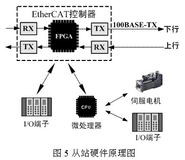

        可以利用BECKHOFF公司开发的从站控制器ESC(EtherCAT Slave
        Controller)根据实际需要设计从站设备。从站硬件示意图如图5。
从站硬件示意图
        从站控制器与主站交换两种形式的数据,一种是周期性数据,一种是非周期性数据,周期性数据传输可以采用缓冲区方式,任何一方在任何时间都可以访问此方式定义的内存,得到最新数据;非周期性数据传输采用握手方式(邮箱方式)实现,一方写入数据到定义的内存,只有完成定义内存的最后一个字节的写入,另一方才能开始从定义内存中读出数据,而且只有在读出定义内存的最后一个字节数据后,才能重新写入数据。

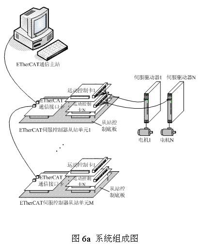

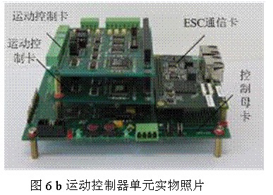

        本文设计和实现了基于EtherCAT的多轴运动控制器,如图6a所示,一个EtherCAT主站通过EtherCAT协议可以连接若干从站运动控制器单元,一个运动控制器单元由从站控制底板、通信卡和1~8块运动控制卡组成,每个运动控制卡控制一个伺服轴。从站运动控制单元实物如图6b所示。
基于EtherCAT的多轴运动控制器
从站运动控制单元实物如图
        从站控制底板采用Atmega128芯片作为处理器,通信卡使用BECKHOFF公司提供的ESC20控制器,运动控制卡为一种多功能的位置控制卡,可以完成位置控制和速度控制

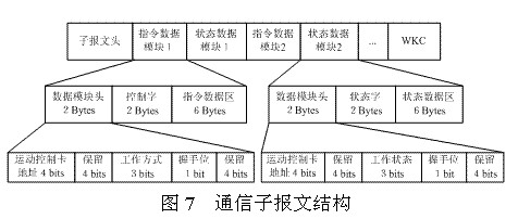

        本系统在应用层自定义了数据模块结构,模块数据分为两种,一种是指令数据模块,由主站写给从站,控制伺服运动,一种是状态数据模块,主站从从站读取,表示伺服轴状态反馈。一个运动控制卡使用一个指令数据模块和一个状态数据模块,每个EtherCAT子报文由从站上的所有运动控制卡的数据模块组成,如图7所示。
所有运动控制卡的数据模块组成
        每个数据模块包含10个字节,指令数据模块分别定义为数据模块头、控制字和指令数据区,状态数据模块分别定义为数据模块头、状态字和状态数据区。
        数据模块头使用2个字节,包括4位的运动控制卡地址和3位工作方式。从站上的每个运动控制卡分配不同的地址,从站根据数据模块头中的地址信息寻址相应的运动控制卡,并根据工作方式控制运动控制卡的工作。从站运动控制卡可以工作在位置控制、速度控制、回参考点以及读编码器计数值等方式下。握手位用于工作方式切换时主站和从站之间的握手。
        指令数据模块中,指令控制字使用2个字节,包括伺服使能控制、复位控制等伺服控制信息;指令数据使用6个字节,对应不同控制方式下的指令值,如位置指令数据、速度指令数据等。状态数据模块中,状态字使用2个字节,包括伺服使能状态及报警信息等反馈信息;状态数据使用6个字节,对应于不同控制方式下的反馈值,例如位置控制下的实际位置值和当前跟随误差,速度控制方式下的实际速度值,I/O方式下的输入值等。

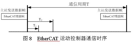

        主站和从站之间进行周期性的通信来完成伺服控制,其通信时序如图8所示。数据帧传输完成后,从站在T1时刻前从通信控制卡读取指令数据,并经过运算后输出到运动控制卡;在T2时刻之前读取运动控制卡实际状态,并写入通信控制卡,等待下个数据帧读取。

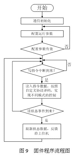

        周期运行阶段:上位机PC按照协议及控制要求把控制字和指令数据发送到各个从站,从站单片机读出数据并译码处理,同时采集各伺服轴的状态反馈信息并填写状态数据包。PC机收到返回的数据帧,读取状态数据报文中的信息并做相应的处理。程序流程图如图9所示。
程序流程图
        当从站单片机完成初始配置工作后,开始进入工作循环,等侍EtherCAT数据帧的到来,当数据帧到达ESC20控制器时,ESC20接收数据帧,向控制芯片发出中断,Atmega128单片机响应中断读出指令数据,处理后发送给动动控制卡,并检测是否有状态请求事件发生。如果状态请求模块数据到来,程序读取当前伺服状态数据,写入状态模块数据结构,返回给主站,一次通信结束。
