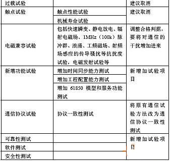

        对于不再适用的测试项目,需要去掉。有些试验项目的试验方法需要调整,按照新技术手段进行。对于还需要进行测试,但是测试合格判据需要调整的项目,则根据61850装置的特点进行相应调整。
        对于目前标准中没有的项目,则需要按照测试类别进行补充。调整后的试验项目如表2。
  表2 未来继点保护实验项目
未来继点保护实验项目
