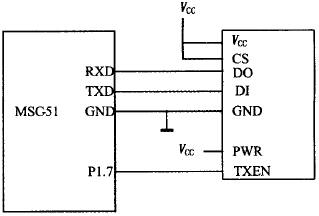

        此外,在设备现场,可利用MSC-51系列单片机控制PTR2000完成现场测控模块的功能(其中包括无线信道的建立)。MSC-51的TTL电平与YTR2000的TTL电平相同,可直接将PTR2000的DO和DI与MSC-51的RXD和TXD相连。如图3所示,现场测控的MSC-51和PTR2000的连接电路示意图,把MSC-51的Pl. 7和PTR2000的TXEN相连,以控制模块的发射控制、频道转换和低功耗模式。
 现场测控MSC-51和PTR2000连接电路示意图
        图3 现场测控MSC-51和PTR2000连接电路示意图

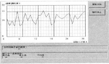

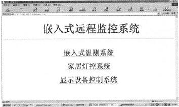

        基于上述方案对实现的嵌人式远程集中测控系统进行了网络应用测试。测控执行部件完成对现场的温度的采集和显示设备的控制等任务。在浏览器URL处输人:http: //192. 168.0.2/index.  html(192. 168. 0. 2是嵌人式HTTP服务器的IP地址)。嵌人式HTTP服务器index. html界面如图4所示。双击“嵌人式温测系统”,出现如图5所示的Java Applet交互界面。该界面中给出了实际测量的温度曲线。测试结果表明,该嵌人式远程集中测控系统设计方案合理,可靠性、实时性和开发成本优于同类相关技术,同时也为嵌人式系统的网络应用提供了成功的参考实例。
嵌入式HTTP服务器index
        图4 嵌入式HTTP服务器index.html界面
 Java Applet交互界面
        图5 Java Applet交互界面
