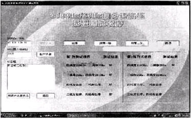

        主程序采用Microsoft Visual Basic语言编写,主要功能包括控制和测试2部分。测试前,先输入分配到的IP地址与要侦听的端口号,然后根据网络状况,利用VB语言中WinSock 插件的Connect方法在本地计算机与测试平台之间建立一个Socket,以便完成控制等数据的传送和接收。各项操作的运行状态和操作结果都将由当前状 态框实时显示。当本地计算机与远程测试平台连接正常之后,便可以开始测试。

        首先测试通信模块,在单台计算机上建立2个超级终端,一个与串口建立连接,另一个与Socket建立连接。在超级终端的一窗口内输入数据,另一窗口即时响 应,说明网络接口模块功能正常。其次测试MCU串行通信性能,通过电平转换电路建立与计算机的串口连接,用超级终端进行数据传输验证。完成后,对全系统进 行联调,先进行直连试验,即将测试终端与诊断终端通过交叉网线直连,验证功能的正确性;然后将测试平台接入Internet网,通过异地连接,验证功能的 正确性。目前,经过多项调试验证,能够建立诊断终端与测试终端的连接,并可进行异地的各项状态显示、控制测试、复位等功能,实现了原设计目标。
 诊断终端程序测试界面
        图3 诊断终端程序测试界面
