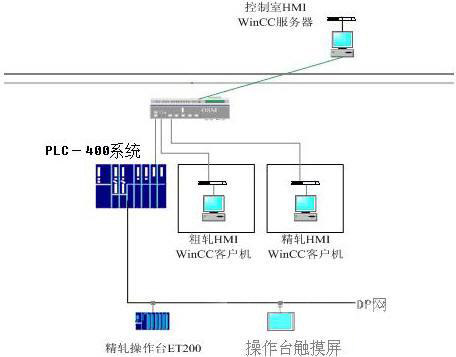

        触摸屏是通过外部物体接触面板上的按钮开关或参数设置来完成工艺流程的控制,面板上的操作内容可以人为的通过编程软件来进行编辑,同时可以把完成的工艺状态显示在触摸屏上,所以它既是一个输入设备,也是一个输出设备,其操作灵活,功能强大。PLC系统只需通过DP网络即可和触摸屏连接起来,减少了外部信号传输线路,实现了资源的有机整合。下图为济钢中板厂轧机控制设备网络图:
        图2 济钢中板厂轧机控制设备网络图
        图2 济钢中板厂轧机控制设备网络图
        随着这几年钢铁行业的大规模结构调整,济钢中板厂的设备也进行了整体性改造,优化了工艺,减少了劳动强度,美化了操作环境,特别是一改以前的操作模式,全部启用新型的触摸系统代替老式的按钮或者指示灯,并优化了工艺流程,减少了电气设备数量,大大减少了设备故障率,保障了设备的稳定生产,触摸屏系统主要应用在济钢中板厂的加热炉、精轧机、矫直、精整线等操作台上。目前触摸屏系统已经在生产线使用1年半了,稳定性非常强,没有出现任何死机或控制失效现象,操作人员操作也集中,简单。

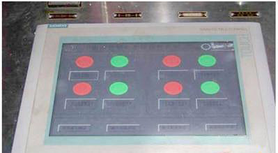

        下图为精扎机操作台触摸屏界面部分:
精扎机操作台触摸屏界面部分
        图3 精扎机操作台触摸屏界面部分
