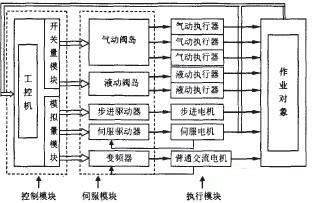

        工业机器入组合式模块化结构设计时是由控制模块、伺服模块、执行模块和传感器有机地结合起来,以实现整体功能的集成。这里的集成,并不是简单地将各组成部分叠加,而是在控制模块控制下,采用数据接口的方式,以实现各独立模块间的数据交换下的有机组合。其集成不仅是机械结构按一定坐标体系集成,更是控制模块、伺服模块与执行模块间的有机集成。只有这样,形成的整体才称其为组合式模块化工业机器人系统。图4所示为工业机器人组合式模块化设计系统集成框图。
工业机器人组合式模块化设计系统集成框图
        图4 工业机器人组合式模块化设计系统集成框图
