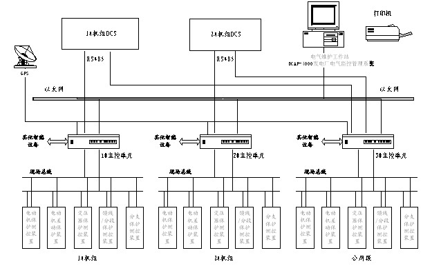

        3、结合分层分布式变电站自动化技术形成了发电厂电气监控管理系统(ECS),如图3所示.该系统是应用计算机、测量保护与控制、现场总线技术及通信技术,实现发电厂电气系统的电气运行、保护、控制、故障信息管理及故障诊断、电气性能优化等功能的综合自动化在线监控管理系统。发电厂电气监控管理系统采用了先进的分层分布式系统结构,一般分上位机系统监控层、通讯管理层、现场保护测控单元层三层。
        3.1 现场保护测控层
        由众多的保护和自动装置构成,这些装置具有测量、控制、保护、信号、通信等基本功能,并完成各自的特殊功能。该级装置数量众多且分散,利用现场总线技术予以连接。微机厂用电综合保护测控装置具有以下显著特点:
        ● 由保护测控装置构成的发电厂电气监控管理系统是一个分层分布式系统,它采用一个元件(一个间隔)对应一个装置的分布式设计,可直接安装在开关柜上,各间隔功能独立,各装置之间仅通过网络联结,网络组态灵活,使整个系统的可靠性得到很大提高,任一装置故障仅影响到相对应的元件。
        ● 由于使用了安全可靠的现场控制总线技术作为站内通讯层,各装置的信息在通讯层共享,取消了大量的控制电缆,简化二次接线,减轻CT、PT负荷,减少施工难度及维护工作量,节省了大量的人力物力资源,从而大大降低了综合成本。
        ● 两种现场总线可供选择:
        ◇ 高速RS485网络,实际传输速率115.2kbps
        ◇ 工业以太网(10M)
        ● 采用先进的32位高性能嵌入式处理器作为主CPU,在软件设计上,保护模块与其他模块(遥测、遥控、遥信)完全分开;通讯CPU完成支持多种现场总线和通讯规约,且保护功能不依赖通讯网,网络瘫痪与否不影响保护正常运行。
        ● 装置采用全密封嵌入式结构,抗干扰组件,使抗震能力,抗电磁干扰能力有较大提高,全面满足IEC255和GB/T14598规定的各种EMI试验。
        ●  采用全汉化大屏幕液晶显示,人机界面友好,小键盘操作方便,树形菜单,遥信、遥测、跳闸报告、告警报告等装置内部所有的信息都能在液晶上汉化显示,使调试、运行、维护方便。
        ● 内嵌智能电度表完成电能累计,不必安装电度表即能完成高精度电能计量,并可实现远程自动抄表系统的所有功能。
        ● 超大容量RAM,超长故障录波时间,为事故分析带来极大方便。
        ● 每种装置均带时钟同步接口,以确保全厂所有综合保护测控装置的时钟一致。
        3.2 通讯管理层
        通讯管理层由通信处理机组成:它以工业级嵌入式控制器PC104为内核,多CPU协同工作,运行在实时多任务操作系统(RTOS)环境下。硬件上,采用了通信模块化设计,可以同时支持多种类型的通信口,包括以太网、串行通信口、可扩充的其他现场总线接口等,软件上,采用规约库,支持MODBUS、标准网络协议(TCP/IP)等。
        3.3 系统监控层
        两台运行服务器(主备关系)、一台数据库服务器、一台Web服务器、多台运行工作站和监视工作站、 电量抄表系统工作站、
        其他高级应用工作站、以及卫星时钟接收和同步系统。
发电厂电气监控管理系统结构示意图
        图3  发电厂电气监控管理系统结构示意图
        4、通过现场总线技术的应用,将电气系统连接成电气监控网络,一方面接入DCS,完成必要的控制功能及与DCS进行相关数据的交换,另一方面,通过接入电气主站系统,充分利用电气系统联网后信息全面的优势,加强电气信息的应用,完成较为复杂的电气运行管理工作,实现电气的“综合自动化”.系统采用分散式就地安装的集保护、测量、控制、通信于一体的智能前端设备(如电动机测控及综合保护装置、变压器测控保护装置、微机厂用分支保护装置、微机同期合闸装置、微机备自投装置等),用现场总线将这些前端设备的通信接口连接起来构成电气监控网络;
        通过以太网连接设备将数据库服务器、电气运行工作站, 维护工程师站、远动工作站等组网构成电气监控管理上位机系统; 通过通信管理机连接DCS系统;
        通过服务组件与电厂的MIS系统、SIS系统、INTERNET网等互联。
        通过以上分析,用分层分布式发电厂电气监控管理系统(ECS)的优点是:设备就地安装,与DCS间通过通信线连接,可节省大量控制电缆;电气信息量的交换不受限制,与系统投资基本无关;省略电度表、变送器等。电气工作站除实现画面显示、报表生成、打印、人机接口、事件记录、报警、事故追忆、分析、系统维护等功能外,还可以充分利用电气系统联网后信息全面的优势,加强电气信息的应用,完成较为复杂的电气运行管理工作,如实现自动抄表、小电流接地选线、故障信息管理、设备管理等高级应用功能。
