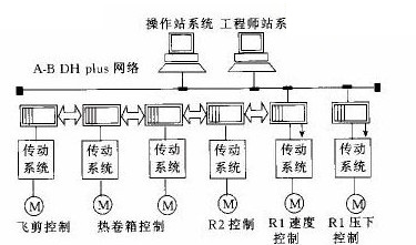

        粗轧段的硬件系统由1套操作站系统和6套可编程序控制器系统构成。操作站系统为新系统,由IBM-7537工业控制微机为主配置而成;可编程序控制器系统分为3部分:R1轧机的速度控制和压下控制分别由A-B公司的PLC5/40L新系统构成,R2的控制系统和热卷箱的控制系统分别由3台SIEMENS公司的S5130A旧系统构成,飞剪控制系统由A-B公司的SLC500新系统构成,新系统由1条A-BDHplus网络连为一体。新旧系统之间信息交换通过硬件I/O进行。如图3所示。
新旧系统之间信息交换通过硬件I/O进行

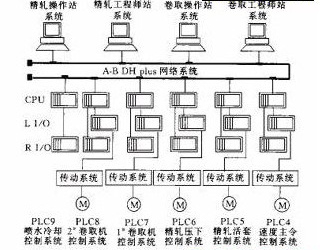

        精轧卷取段的硬件系统由2套操作站系统和6套可编程序控制器系统构成,全部为新系统,分别完成精轧机的速度、压下、活套和1#卷取机、2#卷取机以及喷水冷却控制功能。操作站系统由IBM-7537工业控制微机为主配置而成;可编程序控制器系统均由A-B公司的PLC5/40L新系统为主配置而成,由1条A-BDHplus网络连为一体。传动系统由模拟U2系统构成,通过硬件I/O与自动化系统接口。如图4所示。
精轧卷取段

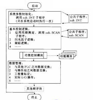

        可编程序控制器系统的应用软件系统主要是实现生产过程的功能控制,通过梯形图语言逐条编制而成,采用模块化结构设计,清晰、易读、易维护。程序模块分为通用模块和独立模块,都驻留在相应的控制系统中,各模块之间的组织关系由主控程序管理。其主控程序结构如图5所示。
主控程序结构
        在软件模块设计时,大量采用了成熟的控制原理和控制算法,采用条件控制和时序控制相结合的方式,以有效利用系统能力资源和适应现场具体情况。操作方式为手动、半自动、自动等3种方式,在轧钢前可由操作人员根据设备状况自由选择。而轧钢过程中,只能按由高级到低级的顺序降级选择。程序设计中充分考虑了设备的安全因素和操作人员对生产过程的适当干预能力。
