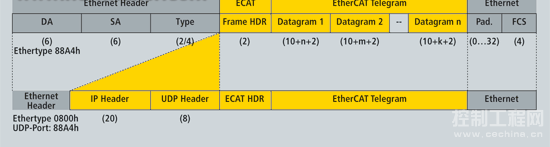

        EtherCAT是用于过程数据的优化协议,凭借特殊的以太网类型,它可以在以太网帧内直接传送。EtherCAT帧可包括几个EtherCAT报文,每个报文都服务于一块逻辑过程映像区的特定内存区域,该区域最大可达4GB字节。数据顺序不依赖于网络中以太网端子的物理顺序,可任意编址。从站之间的广播、多播和通讯均得以实现。当需要实现最佳性能,且要求EtherCAT组件和控制器在同一子网操作时,则直接以太网帧传输就将派上用场。 然而,EtherCAT不仅限于单个子网的应用。EtherCAT UDP将EtherCAT协议封装为UDP/IP数据报文(参见图4),这就意味着,任何以太网协议堆栈的控制均可编址到EtherCAT系统之中,甚至通讯还可以通过路由器跨接到其它子网中。显然,在这种变体结构中,系统性能取决于控制的实时特性和以太网协议的实现方式。因为UDP数据报文仅在第一个站才完成解包,所以EtherCAT网络自身的响应时间基本不受影响。
EtherCAT:符合IEEE 802.3 [3]的标准帧
        图4: EtherCAT:符合IEEE 802.3 [3]的标准帧
        另外,根据主/从数据交换原理,EtherCAT也非常适合控制器之间(主/从)的通讯。自由编址的网络变量可用于过程数据以及参数、诊断、编程和各种远程控制服务,满足广泛的应用需求。主站/从站与主站/主站之间的数据通讯接口也相同。
        从站到从站的通讯则有两种机制以供选择。一种机制是,上游设备和下游设备可以在同一周期内实现通讯,速度非常快。由于这种方法与拓扑结构相关,因此适用于由设备架构设计所决定的从站到从站的通讯,如打印或包装应用等。而对于自由配置的从站到从站的通讯,则可以采用第二种机制—数据通过主站进行中继。这种机制需要两个周期才能完成,但由于EtherCAT的性能非常卓越,因此该过程耗时仍然快于采用其他方法所耗费的时间。
        按照文献[3]所述,EtherCAT仅使用标准的以太网帧,无任何压缩。因此,EtherCAT 以太网帧可以通过任何以太网MAC发送,并可以使用标准工具(如:监视器)。

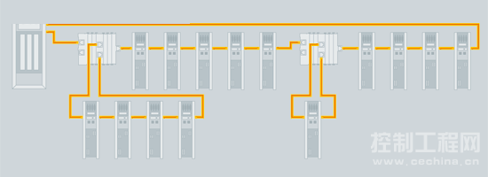

        EtherCAT几乎支持任何拓扑类型,包括线型、树型、星型等(参见图5)。通过现场总线而得名的总线结构或线型结构也可用于以太网,并且不受限于级联交换机或集线器的数量。
灵活的拓扑结构
        图5: 灵活的拓扑结构:线型、树型或星型拓扑
        最有效的系统连线方法是对线型、分支或树叉结构进行拓扑组合。因为所需接口在I/O 模块等很多设备中都已存在,所以无需附加交换机。当然,仍然可以使用传统的、基于以太网的星型拓扑结构。
        还可以选择不同的电缆以提升连线的灵活性:灵活、经济的标准超五类以太网电缆可采用100BASE-TX模式传送信号;塑封光纤(PFO)则可用于特殊应用场合;还可通过交换机或介质转换器实现不同以太网连线(如:不同的光纤和铜电缆)的完整组合。
        快速以太网的物理层(100BASE-TX )允许两个设备之间的最大电缆长度为100米。由于连接的设备数量可高达65535,因此,网络的容量几乎没有限制。

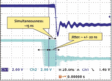

        精确同步对于同时动作的分布式过程而言尤为重要。例如,几个伺服轴同时执行协调运动时,便是如此。 最有效的同步方法是精确排列分布时钟(请参阅IEEE 1588标准[6])。与完全同步通讯中通讯出现故障会立刻影响同步品质的情况相比,分布排列的时钟对于通讯系统中可能存在的相关故障延迟具有极好的容错性。
        采用EtherCAT,数据交换就完全基于纯硬件机制。由于通讯采用了逻辑环结构 (借助于全双工快速以太网的物理层),主站时钟可以简单、精确地确定各个从站时钟传播的延迟偏移,反之亦然。分布时钟均基于该值进行调整,这意味着可以在网络范围内使用非常精确的、小于1 微秒的、确定性的同步误差时间基(参见图6)。而跨接工厂等外部同步则可以基于IEEE 1588 标准。
同步性与一致性:相距电缆长度为有120米的两个分布系统, 带有300个节点的示波器比较
        图6: 同步性与一致性:相距电缆长度为有120米的两个分布系统, 带有300个节点的示波器比较
        此外,高分辨率的分布时钟不仅可以用于同步,还可以提供数据采集的本地时间精确信息。当采样时间非常短暂时,即使是出现一个很小的位置测量瞬时同步偏差,也会导致速度计算出现较大的阶跃变化,例如,运动控制器通过顺序检测的位置计算速度便是如此。而在EtherCAT中,引入时间戳数据类型作为一个逻辑扩展,以太网所提供的巨大带宽使得高分辨率的系统时间得以与测量值进行链接。这样,速度的精确计算就不再受到通讯系统的同步误差值影响,其精度要高于基于自由同步误差的通讯测量技术。

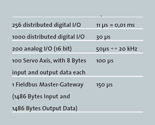

        EtherCAT使网络性能达到了一个新境界。借助于从站硬件集成和网络控制器主站的直接内存存取,整个协议的处理过程都在硬件中得以实现,因此,完全独立于协议堆栈的实时运行系统、CPU 性能或软件实现方式。1000个I/O的更新时间只需30 µs,其中还包括I/O周期时间(参见表1)。单个以太网帧最多可进行1486字节的过程数据交换,几乎相当于12000个数字输入和输出,而传送这些数据耗时仅为300 µs。
        表1:EtherCAT性能概貌
表1:EtherCAT性能概貌
        100个伺服轴的通讯也非常快速:可在每100µs中更新带有命令值和控制数据的所有轴的实际位置及状态,分布时钟技术使轴的同步偏差小于1微秒。而即使是在保证这种性能的情况下,带宽仍足以实现异步通讯,如TCP/IP、下载参数或上载诊断数据。

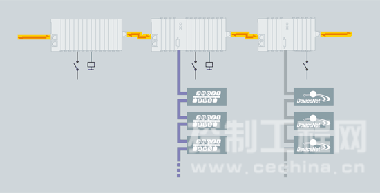

        随着PC组件急剧向小型化方向发展,工业PC的体积日趋取决于插槽的数目。而快速以太网的带宽和EtherCAT通讯硬件的过程数据长度则为该领域的发展提供了新的可能性——IPC 中的传统接口现在可以转变为集成的EtherCAT接口端子(参见图8)。除了可以对分布式I/O进行编址,还可以对驱动和控制单元以及现场总线主站、快速串行接口、网关和其它通讯接口等复合系统进行编址。
分布式现场总线接口
        图8: 分布式现场总线接口

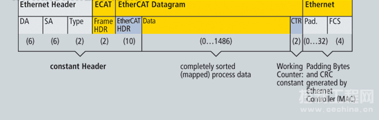

        EtherCAT可以在单个以太网帧中最多实现1486字节的分布式过程数据通讯。其它解决方案一般是,主站设备需要在每个网络周期中为各个节点处理、发送和接收帧。而EtherCAT系统与此不同之处在于,在通常情况下,每周期仅需要一个或两个帧即可完成所有节点的全部通讯,因此,EtherCAT主站不需要专用的通讯处理器。主站功能几乎不会给主机CPU带来任何负担,轻松处理这些任务的同时,还可以处理应用程序,因此EtherCAT 无需使用昂贵的专用有源插接卡,只需使用无源的NIC卡或主板集成的以太网MAC设备即可。EtherCAT主站很容易实现,尤其适用于中小规模的控制系统和有明确规定的应用场合。
        例如,如果某个单个过程映像的PLC没有超过1486 字节,那么在其周期时间内循环发送这个以太网帧就足够了。因为报文头运行时不会发生变化,所以只需将常数报文头插入到过程映像中,并将结果传送到以太网控制器即可。
        EtherCAT映射不是在主站产生,而是在从站产生(外围设备将数据插入所经以太网帧的相应位置),因此,此时过程映像已经完成排序。该特性进一步减轻了主机CPU的负担。可以看到,EtherCAT主站完全在主机CPU中采用软件方式实现,相比之下,传统的慢速现场总线系统通过有源插接卡方可实现主站的方式则要占用更多的资源,甚至服务于DPRAM的有源卡本身也将占用可观的主机资源。
        系统配置工具(通过生产商获取)可提供包括相应的标准 XML 格式启动顺序在内的网络和设备参数。
对所有以太网协议完全透明
        图12: 主站实施的单个过程映像

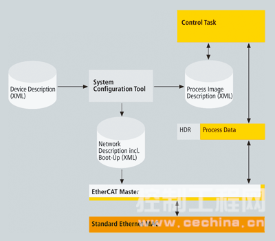

        可通过生产商获取主站代码、实现服务和技术支持,可用于多种硬件平台与操作系统。可登陆EtherCAT网站[1],了解该方面信息。EtherCAT网站还提供开放的源代码实现方式和相应的RTOS开放源代码。
        5.1.2 主站样本代码
        另一种EtherCAT主站的实现方式是使用样本代码,花费不高。软件以源代码形式提供,包括所有的EtherCAT主站功能,甚至还包括EoE(EtherCAT实现以太网)功能。开发人员只要把这些应用于Windows环境的代码与目标硬件及所使用的RTOS加以匹配就可以了。该软件代码已经成功应用于多个系统。
主站实施的单个过程映像
        图13: 主站样本代码结构

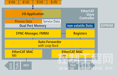

        目前,有多家制造商均提供EtherCAT从站控制器。通过价格低廉的FPGA,也可实现从站控制器的功能,可以购买授权以获取相应的二进制代码。 从站控制器通常都有一个内部的DPRAM,并提供存取这些应用内存的接口范围:
        串行SPI(串行外围接口)主要用于数量较小的过程数据设备,如模拟量I/O模块、传感器、编码器和简单驱动等。该接口通常使用8位微控制器,如微型芯片PIC、DSP、Intel 80C51等。
        8/16位微控制器并行接口与带有DPRAM接口的传统现场总线控制器接口相对应,尤其适用于数据量较大的复杂设备。通常情况下,微控制器使用的接口包括Infineon 80C16x、Intel 80x86、Hitachi SH1、ST10、ARM和TI TMS320等系列。
        32位并行I/O接口不仅可以连接多达32位数字输入/输出,而且也适用于简单的传感器或执行器的32位数据操作。这类设备无需主机CPU。
从站硬件
        图14: 从站硬件:带主机CPU的FPGA
从站硬件
        图15: 从站硬件:带直接I/O的FPGA

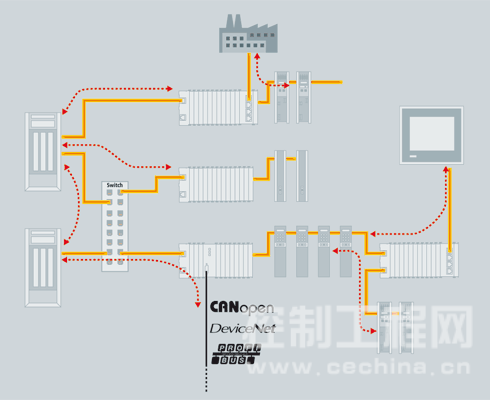

        EtherCAT 拥有杰出的通讯性能,接线非常简单,并对其它协议开放。传统的现场总线系统已达到了极限,而EtherCAT则突破建立了新的技术标准——30 µs内可以更新1000个I/O数据,可选择双绞线或光纤,并利用以太网和因特网技术实现垂直优化集成。使用 EtherCAT,可以用简单的线型拓扑结构替代昂贵的星型以太网拓扑结构,无需昂贵的基础组件。EtherCAT还可以使用传统的交换机连接方式,以集成其它的以太网设备。其它的实时以太网方案需要与控制器进行特殊连接,而EtherCAT只需要价格低廉的标准以太网卡(NIC) 便可实现。
        EtherCAT拥有多种机制,支持主站到从站、从站到从站以及主站到主站之间的通讯(参见图16)。它实现了安全功能,采用技术可行且经济实用的方法,使以太网技术可以向下延伸至I/O级。EtherCAT功能优越,可以完全兼容以太网,可将因特网技术嵌入到简单设备中,并最大化地利用了以太网所提供的巨大带宽,是一种实时性能优越且成本低廉的网络技术。
从站硬件
        图16: 网络结构形式多样
