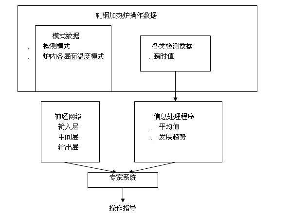

  神经网络与专家系统的结合如图5所示。神经网络用C语言编写程序,起动后,读入数据,在几个煤气流分布模式中,取最接近的作为判定结果,送入专家系统。专家系统根据模式识别的输出和信息处理的输出,使用预先装入的规则,经过推理机进行推理,预测轧钢加热炉炉况,输出操作指导。
神经网络与专家系统的结合
  图5 神经网络与专家系统的结合

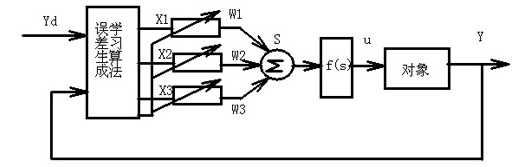

  图6是采用一个非线性神经元作为控制对象的补偿器,构成自适应控制系统。
神经网络自适应控制系统
  图6 神经网络自适应控制系统
  取期望输出Yd与实际输出之差e作为神经网络的输入,采用Hebb学习规则调整神经元的权值Wj,产生所要求的控制,使系统跟随期望输出。
  这里取
  x1 = yd — y = e(K),x2 = e(K) — e(K—1),x3 = e(K)— 2e(K—1)+ e(K—2)
  可以看出,控制量正好是PID调节器的比例、积分、微分作用。可以通过有指导的学习,对权值进行训练,训练时,采用下式:
  Wj(t+1)= Wj(t)+り[Yd — Y] + a [Wj(t)— Wj(t—1)]
  J = 1,2,3
  不断更新权值。
  训练完成后,即可对系统进行PID控制,并可在线修正权值,进行自适应控制。
