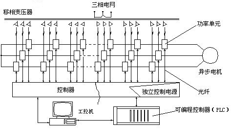

  4.3.1JD-BP38型高压变频调速系统
  其系统结构如图1示。由移相变压器,功率单元和控制器组成。风光10KV高压变频器,变压器有30组付边绕组,分为10个功率单元/相,三相共30个单元,采用36脉冲整流,输入端的谐波成分远低于国标规定。
高压变频调速系统的结构图
  图1 高压变频调速系统的结构图

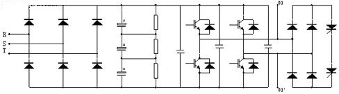

  4.3.2功率单元电路
  每个功率单元结构上完全一致,可以互换,其电路结构如图2示,为基本的交-直-交单相逆变电路,整流侧为六支二极管实现三相全波整流,通过对IGBT逆变桥进行正弦PWM控制。每个功率单元完全一样,可以互换,这不但调试、维修方便,而且备份也十分经济。假如一单元发生故障,该单元的输出端能自动通过可控硅旁路而整机可以暂时降额工作,直到缓慢停止运行。
单元电路主电路图
  图2 单元电路主电路图

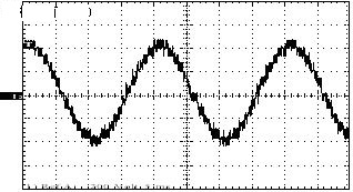

  输出侧由每个单元的U、V输出端子相互串接而成星型接法给电机供电,通过对每个单元的PWM波形进行重组,可得到如图3所示的阶梯PWM波形。这种波形正弦度好,dv/dt小,可减少对电缆和电机的绝缘损坏,无须输出滤波器就可以使输出电缆长度很长,电机不需要降额使用,可直接用于旧设备的改造;同时,电机的谐波损耗大大减少,消除了由此引起的机械振动,减小了轴承和叶片的机械应力。
图3变频器输出的相电压阶梯PWM波形图
  图3变频器输出的相电压阶梯PWM波形图

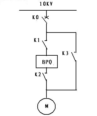

  变频器控制6#高炉除尘风机为一拖一控制,旁路开关柜用于工/变频切换。K1,K2和K3为三个高压隔离开关,要求K2和K3不能同时闭合,在机械上实现互锁。K1和K2闭合,K3断开,风机变频运行;K3闭合,K1和K2断开,风机工频运行。控制方案接线如图4示。
控制方案接线图
  图4控制方案接线图
  K0 用户原高压开关
  K1、K2和K3 高压隔离开关
  BPQ JD-BP38-800F高压变频器
  M 高压电动机
