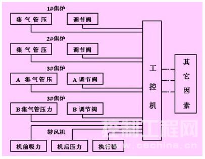

  因为稳定的机前吸力是保证对集气管压力进行稳定调节的前提,所以在3#焦炉投产初期,针对自动调节风机转速仍难以把握鼓风机前吸力大小的现象,我们利用液力偶合器,通过盘装电动操作器手动调节翻板开关来控制、调节风机转速,以达到稳定控制吸力的大小。
  第一次改进后系统工作原理如图1所示。
机前吸力调节系统框图
  图1  机前吸力调节系统框图
  第一次改进后确实稳定了机前吸力,并在一定程度上满足了工艺对压力的要求。但人工调节又无法满足工艺方面压力必须稳定均衡的要求,并且耦合现象仍然存在,各集气管压力还难以稳定。

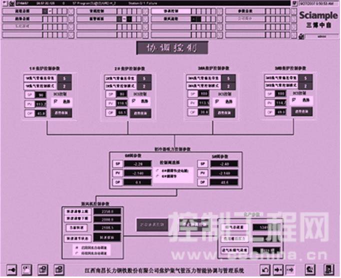

  (2) 集气管压力智能协调控制系统主要功能有:稳定集气管压力,满足炼焦生产要求;采集炼焦、鼓风、化产数据,自动分析运行工况;动态调整系统运行参数;协调焦炉上升管翻板、初冷器前吸力、风机;克服推焦、装煤、喷洒高压氨水等强干扰;降低设备损耗;降低生产能耗;降低人工劳动强度,提高系统运行可靠性。智能协调控制操作画面如图3所示。
智能协调控制操作画面
  图3  智能协调控制操作画面
