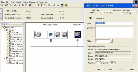

  RSNetWorx for ControlNet是应用于ControlNet网络组态的管理软件,主要具备网络配置、参数设定、网络诊断等用途。见图4所示的配置图。
ControlNet配置图
  图4 ControlNet配置图
  由以上controlNet配置图所示,FlexLogix L34处理器网络节点地址为01;PV 600显示终端网络节点地址为03。PV 600在ControlNet上的应用需注意以下两点:

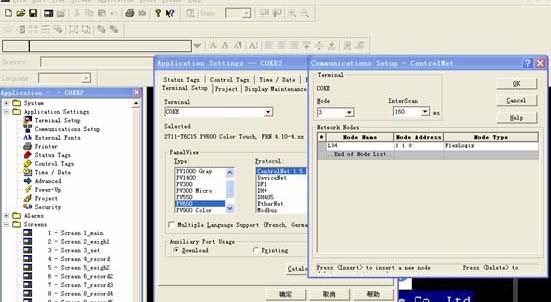

  (1)ControlNet节点地址设定
  Panelbuilder32中关于FlexLogix L34的ControlNet节点地址的设置,应严格遵循以下格式:1 1 0,参见下图5。
Panelbuilder32配置图
  图5 Panelbuilder32配置图
  第一位是:1788-CNCR Node Number (1-99) 加空格,
  第二位是:FlexLogix Backplane Number (always 1) 加空格,
  第三位是:FlexLogix Slot Number (always 0)。
  (2)ControlNet数据交换模式选择
  FlexLogix和PanelView 600二者经ControlNet网数据交换的方式支持ControlNet-unscheduled非预约数据传输模式,这样可确保Panelbuilder32中的标签名Tag Name与RSlogix5000中别名标签建立统一的地址寻址关系,极大减轻了编程工作量。同时PV 600显示终端的配置菜单中也需设置ControlNet节点地址,并且保持与Panelbuilder32所设置值一致。

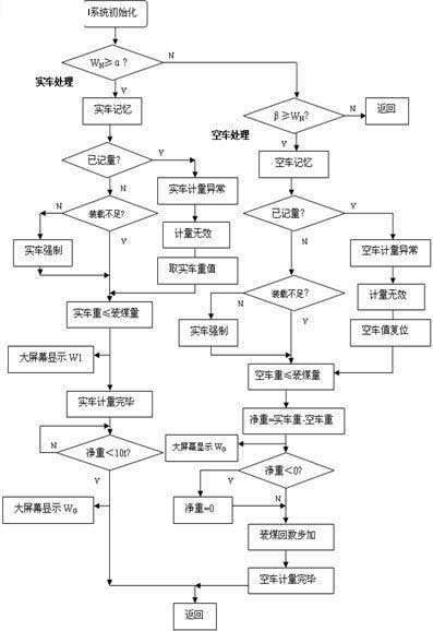

  装煤车称重控制系统用于给煤量的精确计量,记录和统计装入炭化室的煤量值,并对本班次及上一班次的计量结果进行记录和统计,并将这些数据经冗余ControlNet 网络传送给上位信息管理系统,实现管理级的数据共享。整个系统的操作模式分自动、手动、调整三种方式,正确设定了皮重、余煤量上限、装入量下限、班次及日期时间后就可以开始计量,每个流程包含实车计量和空车计量两个过程,并可实现对不同车号的装煤车计量流程的交叉使用。为保证装煤车的装煤均匀度,如在计量过程中出现无效计量,流程将进行记忆并自动判别是等待还是转入下一个流程。控制系统将过程中的各种状态、称量记录、班次总计等信息传送到大型显示屏、PV 600终端和上位ControlLogix主机,以满足整个工艺控制流程的要求。见图6所示的流程图。

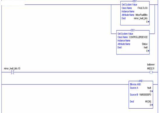

  图7所示通过在Logix5000编程软件中应用GSV(获取系统值)指令来取得存储在对象内的控制器系统数据,FAULTLOG对象提供了控制器内部的事件及故障位信息;CONTROLLERDEVICE对象反映了控制器物理硬件的状态信息。应用程序以秒周期对控制器进行周期性扫描,来诊断是否有一般性的故障发生及处理,这样一来即满足于系统对监控工艺的要求,又提高了主流程的响应速度和控制器的资源利用率。

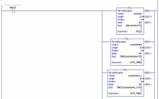

  其中图8所示了应用FAL(文件算术与逻辑)指令完成班记录报表的实现,具体方法为选择Control结构体来控制数组指令的操作,通过信息队列机制实现记录添加。当装煤车成功完成一次计量周期后,就将本次装入炭化室的煤量值、日期时间标签、结果标签等记录存入由指针所指向的地址内存,并以增量操作模式来执行下一个记录的存入,直到等于所设置的数据指针长度为止,从而形成完整的班记录报表:
