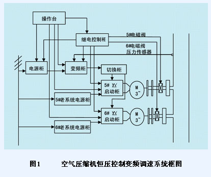

  因此有必要对现有的调节方式进行改进,以节约电能,提高空压机的运行效率。我院和凡口铅锌矿合作,用变频调速对其空压机站进行技术改造。
  空压机恒压自动控制变频调速系统结构如图1所示:
空压机恒压自动控制变频调速系统结构
  空压机恒压自动控制变频调速系统可实现对5#空压机和6#空压机的轮换控制。5#空压机和6#空压机均可由新老两套系统拖动,这样做有两个目的:伒5#空压机出现故障需要检修时,新系统可迅速切换到6#机,以提高恒压控制变频调速系统的利用率;当新系统出现故障需要停车检修时,能够很快地投入老系统运行,不致于影响正常生产;当管网压力超出恒压调节范围时,系统发出增开或者减开一台空压机。
  系统于1999年4月2日在凡口铅锌矿通过了验收,正式移交生产使用,系统运行十分正常,满足了生产的需要,达到了预期的目的。本系统的目的是为了节能,根据广州金粤节能服务站对本系统做的节能测试:采用本空气压缩机恒压控制变频调速系统平均每天节电量2226kWh。按照年工作日330天计,则采用恒压控制变频调速系统每年可节电734629kWh,按照凡口铅锌矿现行电价0.7元/kWh计,每年可节约电费51.42万元。本系统总共投资98万元,两年内即可收回全部投资。本系统应用的成功为活塞式空气压缩机的节能运行提供了重要的新手段,对于企业节能降耗,提高企业经济效益有重要意义,有广阔的推广应用前景。

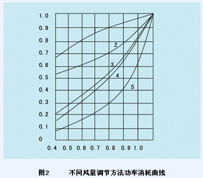

  矿山建设的特点是:巷道逐年加深,产量逐年增加,所需的通风量逐年上升。但矿井通风机在设计选型时,往往是按最大开采量时所需的风量为依据的,一般都留有余量,因此矿井在投产后几年甚至十几年内,矿井通风机都是处在低负载下运行。此外,通常矿山井下作业不均衡,一般夜班工作人员少,所需风量也小,在节假日时,可能只有泵房等固定的井下场所的值班人员工作。尽管井下人员少,但也得照常向井下送风,矿井通风机一般不调节风量,若要调节风量时,传统的方法是调节档板。这种办法虽然简单,但从节能的观点看,是很不经济的。图2所示为几种调节风量的方法节电比较。
  图2中:1—挡板法;2—前导器法;3—液力耦合器;4—绕线电动机切换转子电阻调速法;5—变频调速法。
1
  由图2可见,变频调速法在各种风量调节方法中是最理想、最有效、最节能的调节方法。有关变频调速技术在矿井通风机中的应用,仍以凡口铅锌矿为例说明。

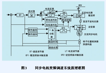

  我们与有关单位合作研制开发的这种同步电机直接高压变频调速装置是采用交-直-交电流型变频调速系统,属自控式变频调速系统,它由变频器、同步电机、转子位置检测器以及控制系统组成。变频器主电路采用晶闸管串联组成的高压阀串作为功率元件,它是利用同步电机的反电势来关断逆变器的晶闸管,它没有强迫换流电路,因而主电路结构简单。变频器的框图如图3所示。
变频器的框图
  图3中,硬件全套设备由高压开关切换柜(图中未表示出)、整流柜、逆变柜、励磁柜、控制柜、操作台及交流进线电抗器、直流平波电抗器、转子位置检测器、光电编码器等到部分组成。
  根据凡口矿生产的情况需要,本高压变频器按周期性的固定频率运行,早班(7:00~16:00)变频装置运行在40Hz,中班(16:00~19:00)运行在35Hz,在19:00~20:00期间为放炮时间,变频器运行于40Hz,20:00~23:00运行在35Hz,23:00~24:00期间为放炮时间,变频器运行于40Hz,0:00~3:00井下作业人员很少运行于28Hz,3:00~4:00期间为放炮时间,变频器运行于40Hz,4:00~7:00运行于28Hz。
  经广州金粤节能服务站的节能测试及能量平衡测试,以及凡口矿老南风井的实际记录,在正常生产期间,节电率达42%;节假日时变频器运行于28Hz,节电率达73%。年节电为192.3万kWh,在不到一年的时间内,就由节电费用收回到了高压变频器的全部投资,经济效益十分显著。

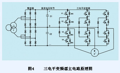

  在成功研制开发了老南风井同步电机直接高压变频器的基础上,根据深部开采的需要,对新南风井的矿井通风机进行改造,我院和有关单位合作,经过论证,最终决定采用引进WOODS轴流式风机和Siemens公司的SIMOVERT MV三电平高压变频器。该变频器的原理图如图4所示。
变频器的原理图

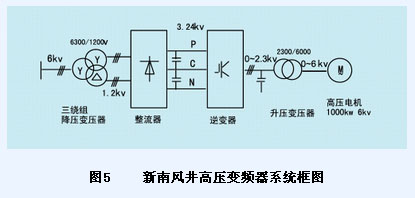

  但SIEMENS公司实际提供的这种三电平高压变频器的系统如图5的框图所示。
三电平高压变频器的系统
  由图5可见,6kV高压电源经三绕组降压变压器降压,2组二次侧绕组(接法△、Y),电压各为1.2kV,经各自的6脉冲整流桥整流成直流,直流电压为3240V(正负电压各为1620V)经三电平逆变器变频变压,可输出频率可变的0~2300V的三相交流电压;经滤波器滤波后,再经升压变压器升压至6kV,供给6kV高压电动机调速。
  新南风井高压变频器原订为直接高压变频器,但由图5可见,这实质上是一台高低高式高压变频器,因为它不仅有降压变压器,而且也有升压变压器。不过经我们对其进行了计算机仿真,其结果表明,尽管它是高-低-高式高压变频器,但并不影响它在生产中的应用。
  根据凡口矿目前的生产情况,高压变频器的运行情况是:白班和中班,高压变频器运行于40Hz,在晚班,由于井作业人员很少,高压变频器则运行于30Hz,在节假日,则运行于更低的频率。据此,计算出节电效果,年平均节电为56%,年节电357.9万kWh,节电效果显著达到了原计划的节电目标。
