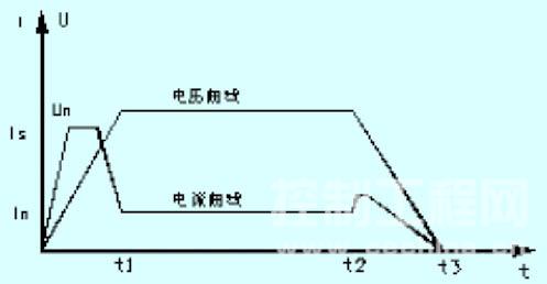

  莱克森马软启动器启动时采用专利技术的转矩控制。转矩斜坡上升更快速,损耗更低。具有电动机和软启动器综合保护功能,能全时连续检测电机工作电流,提供电机可靠和完整保护,这种保护功能在启动结束旁路后仍能起作用,这是其它软启动器都不具备的,启动特性如图2所示。
软启动电压
  图2 软启动电压——断流特性曲线
  莱克森马在保持加速力矩的同时,实时计算定子和转子的功率。在整个加速周期连续计算电机功率因数和定子损耗,通过检测电压和电流来计算功率因数,并扣除定子损耗,得到实际的转子功率和电机力矩。

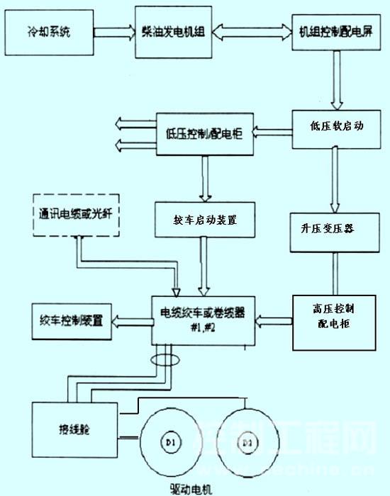

  4 软启动器在深海采矿系统上的应用
  深海采矿车的动力输配结构如图4所示,水面支持系统的柴油发电机组发出400v / 50hz三相交流电压,该电压经机组控制屏、低压软启动装置,送至升压隔离变压器,变压器输出高压绕组接至高压控制配电柜,经6000m电力通信组合电缆,电缆绞车,采矿车上的接线仓,向集矿机液压泵站驱动电机提供动力。
深海采矿车的动力输配结构图
  图4 深海采矿车的动力输配结构图
