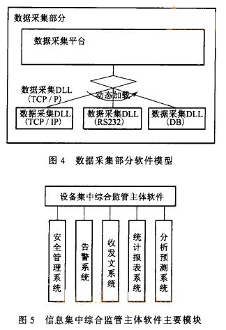

  数据采集部分是针对各个不同的分立系统对不同类型的数据进行收集。由于不同系统的数据存储方式对外提供数据的方式不同,就算同一系统的不同厂商设备的网管系统所提供的北向接口也不同,所以数据采集部分将针对每个系统进行编程。数据采集方式的多样性会导致软件架构的杂乱无章。为避免不一致和保证软件系统的易扩展及易维护性,应根据数据处理部分所感兴趣的数据内容制定统一的数据接口。解决方案如图4所示:数据采集平台将根据不同系统不同设备加载特定的数据采集DLL(动态链接库)。对于同一系统,数据采集平台和DLL之间的数据接口相同,而且数据采集部分和数据处理部分也将以统一的数据接口进行数据汇总。这样一旦有新增设备,数据采集系统只要针对新增设备编写DLL,整个系统就具备良好的可扩展性。图4中简单列举了数据采集DLL采集数据的三种方法:TCP/IP, RS232及直接读取相关数据库DB。这些差异性将在统一的数据接口处消失。
  数据处理部分是软件解决方案的核心,对汇总的数据进行分类处理并形成新业务逻辑。数据处理部分的主要功能如图5所示。其中:安全管理系统是对使用该系统的所有用户的权限管理;该模块将保证系统的安全性。告警系统对采集系统收集的所有数据进行实时处理,对所有设备的现有故障进行报告,对消除的故障进行告警清除(使设备告警状态复位)。收发文系统是在系统有新增设备故障告警时,在行政上上级对负责维护的部门进行派工单发放的业务处理模块;相关部门维护完毕后对所收到的派工单进行回执,这样可以明晰责任,实现了该解决方案的行政“监管”目的。统计报表系统是对故障告警历史信息进行统计和简单计算形成特定形式的报表。分析预测系统对故障告警历史信息进行统计分析,采用经验法和曲线拟合法对设备近阶段的运行状况进行预测告警,这样可以对故障发生概率较高的设备进行重点维护,最大限度地避免运营事故。
