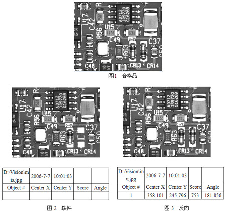

  对印刷电路板上的电子元件缺件检测中主要运用了IMAQ Vision Assistant 提供的模板匹配函数模块(Pattern matching)。首先按第2部分所介绍的先定义好待检测元件的标准模板,然后进行参数设置:在Number of Matches of Find 中设置为10;在Minimum Score 中设置为600;并选中Search for Rotated Patterns,Angle Range 为180。这样不仅可以得到缺件的信息,而且可以知道在贴片制程中是否出现元件反向问题。以上信息可以通过IMAQ Vision Assistant 导出的报表文件得到,如图2、图3所示。图1为所检测PCB合格品图像。图2和3所示为不合格产品图像,其中,图2为缺件情况,在电子元件缺件情况下,报表中没有任何数据。图3为电子元件反向情况。从报表中我们可以看到与标准模板相匹配的元件其中心所在的位置为(358.101,245.796),与标准模板的匹配值为753和与标准模板所成的角度为181.856度,知该电子元件存在反向缺陷。当然通过角度值我们还可以判断电子元件歪斜缺陷。
