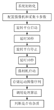

  通过前面的分析可知,在葡萄糖悬浮物检测的试验中需要一个高速的旋转平台配合使用。整套试验系统的操作流程如图3所示:
  首先系统开机,所有设备初始化,根据葡萄糖悬浮物检测的要求配置摄像机和采集卡的参数。然后,启动旋转平台,旋转平台旋转30秒带动葡萄糖液体作高速的旋转,停止旋转平台,延时10秒后液体缓慢停止,此时相机拍摄序列图像。
葡萄糖杂质检测流程
  图3 葡萄糖杂质检测流程
