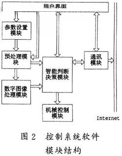

软件结构
  系统软件基于Windows平台,用Delphi语言编写,并引入了NI公司的LabVIEW语言进行图形处理。软件结构如图2所示,共分为参数设置、预处理、数字图像处理、智能判断决策、机械控制、通讯和用户界面七个模块。参数设置提供数据库数据文件的设置和存储操作;预处理模块按照设定的值完成初始化操作;数字图像处理模块完成实时采集的CCD图像的数字化处理;智能判断决策模块进行图像数据的比较和判断处理;机械控制模块完成气枪电路的控制;通讯模块完成检测系统与上位机和数据库的双向通讯及统计数据的上报;用户界面采用图形方式,为用户提供方便的操作和统计显示,便于用户在检测品种改变时及时更换参数设置值并增删或修改数据库。
