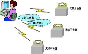

  2、单井示功图远程测试系统
  将无线示功仪直接安装于抽油机井的悬绳器上,采集的示功图数据,通过内置的GPRS模块,直接传输到指定的服务器,不需附加任何设备,由于采用了GPRS无线传输方式,无地域限制,只要中国移动网络覆盖。
单井示功图远程测试系统
  该系统解决了示功图的远程测试问题,对于用于示功图计量油井产液量的系统,只要在服务器上安装相应的计算软件即可,使用该系统对老油田简化和优化工作,简化地面工艺流程提供了可靠和适用的手段。
