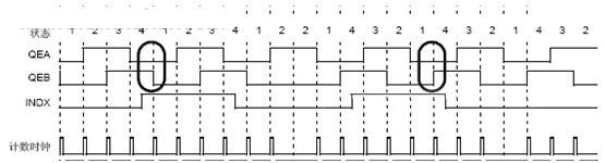

   (三)、增量式光电编码器的反馈脉冲的四倍频原理
  在使用增量式编码器时,通过计相位相差90o的两路正交脉冲信号A和B的上升沿与下降沿已达到将增量式编码器的反馈脉冲四倍频的目的。这样在不增加增量式光电编码器的线数的情况下,就可以获得更精度高的位置脉冲信息,以实现对电机位置的精确控制。其工作原理与脉冲的相位关系如图5所示。
脉冲四倍频相位关系图
  图5 脉冲四倍频相位关系图
