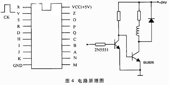

电路原理图
  电路原理图如图4所示,左边为GALl6V8芯片的引线图,S、D、R分别决定电机的启动、转向和转速大小,输出O、P、Q分别接电机的A、B、C三个线包。图中只给出一个线包的驱动电路。注意:GAL元件不用的引脚应该直接接地或接电源,不要悬空,否则会增大功耗,降低抗干扰能力。 这种主要由GALl6V8组成的步进电机控制器用于对三相六拍工作制步进电机的自动控制,既可以独立运用于驱动对象,又可以在微机管理下运行,且不占用CPU的时间。用一片GAL便可以实现复杂的时序电路,缩小组成系统的体积。借助计算机辅助设计,大大加快了设计速度,减少了差错,降低了成本,提高了系统的可靠性和稳定性,且可反复修改和编程,灵活性极强。
