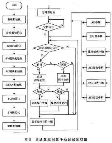

变速器控制器的手动控制的系统软件的流程图
  图5为变速器控制器的手动控制的系统软件的流程图。

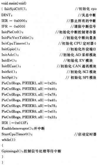

  以下提供部分程序
部分程序
