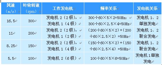

  设工作风速为5.5m/s(启动风速)到16.5m/s(较大风速),在启动风速5.5m/s处叶轮转速为100rpm时叶轮当量叶尖速比为4,此时风能利用率为最大(按0.3计),要实现工作风速范围内若干风速点(5.5m/s,8.25m/s,11m/s,16.5m/s共4档风速,故称为四级变速)仍达到最大风能利用率,即叶轮当量叶尖速比为4,可按(1)设计机械增速比和发电机极对数,由于要保持相同的叶尖速比,对应的叶轮转速须同比例变化,分别为100 rpm、150 rpm、200 rpm、300 rpm,叶轮工作频率为叶轮转速的1/60。为减少齿轮箱成本,提高系统变速自动化程度,叶轮到发电机2设计为1级机械变速,速比为5;叶轮到发电机1设计为1级机械变速,速比为2.5;发电机为双速发电机[4],发电机2的极对数分别为6和2,发电机1的极对数分别为4和2,发电机2的功率约为发电机1的1/4。具体关系如表1所示。
四级变速风力发电实例
  由表1可知(不考虑电机滑差率),在风速11m/s及8.25m/s处,2个发电机利用“合频”特性联合发电,发电机2的输出接入发电机1的转子电路。在具体应用中,当风速为7及以下时可用第1种方式,即发电机2(6极)单独发电;当风速为7上到9.5时可用第2种方式,即发电机2(2极)与发电机1(4极)联合发电;当风速为9.5以上到13时可用第3种方式,即发电机2(2极)与发电机1(2极)联合发电;当风速为13以上时可用第4种方式,即发电机2(2极)及发电机1(4极)单独发电。
