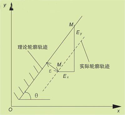

  图3 加工直线轮廓时产生的轮廓误差
  如图3所示,由于存在跟随误差,在某一时刻理论轮廓位置在M(x,y)点,实际轮廓位置在M'点,其坐标位置为:
  式中为轮廓误差,v为直线加工的进给速度,为直线与x轴的夹角。

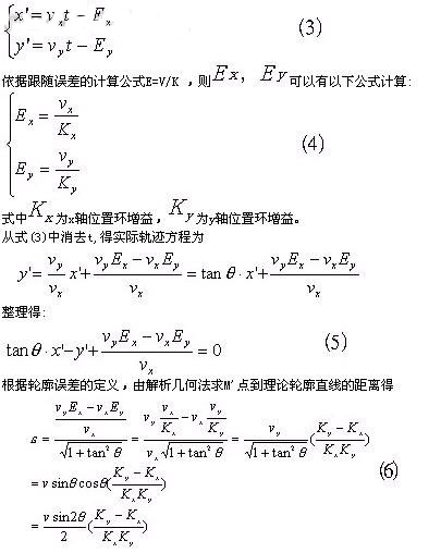

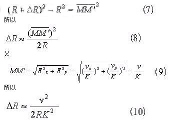

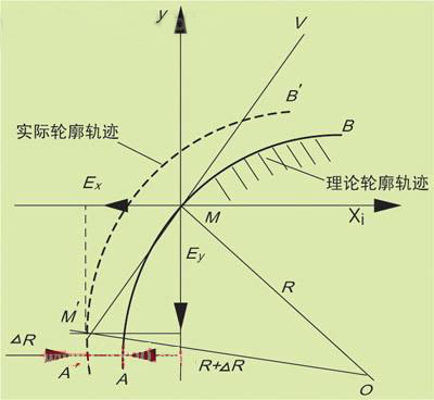

  若理论圆弧轮廓为,所采用的x、y轴两个伺服位置环增益相同,Kk=Ky=K,进给速度常数,当理论轮廓位置在M(x,y)点,实际轮廓位置在M'(x-Ex,y-Ey)点处,描绘出圆弧A'B' (见图4),其产生的轮廓差R可由几何关系求得
  图4 加工圆弧轮廓时产生的轮廓误差
  跟随误差与轮廓误差之间的关系

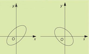

  由式(6)结论得,在直线加工时,当Kk=Ky时,直线轮廓误差=0,即使有跟随误差,也不会产生轮廓误差,若Ky-Kk=△K增大,∑也增大,实际运动轨迹将偏离理论轨迹,产生了轮廓误差。由式(10)结论分析可知,在圆弧加工时,其加工误差与进给速度的平方成正比,与系统增益的平方成反比,若降低进给速度,增大系统增益将大大提高轮廓加工精度。同时,也可以看出,加工的圆弧半径越大,加工误差则越小。对于在一定的切削加工条件下,当两轴系统增益相同时,△R是常数,即只影响尺寸误差。当Kx≠Ky时,圆弧轮廓加工始终存在圆度误差,零件轮廓将是长轴45°或135°方向的椭圆(见图5), 因此, 一起联动的各个坐标轴的系统增益K必须取相同值, 才能足以保证轮廓的加工精度。
  图5 零件轮廓为斜椭圆
