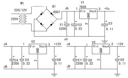

  3.5 电源模块设计
  控制系统能否稳定、可靠的工作,电源的设计是非常重要的。在本系统中,需要三种电源:+5V, +12V和-12V。为此设计了由集成稳压块7805, 7812, 7912组成的集成电压电路。 在电路中使用的7805, 7812, 7912稳压块不仅有输入端、输出端和公共端,在芯片内部设有过流、过热保护以及调整管安全保护电路,使用简便,具有保护功能好,安全可靠、输出稳定度高等特点。这个电路给系统提供稳定的直流供电电压、为电路提供精密基准电压源,在进行光电隔离时,为隔离电路提供独立的供电电源。集成稳压块的作用为把非稳定的直流电压变换成稳定的直流电压。
  电源电路如图4所示。该电路由变压器、桥式整流器B1、滤波电容和集成稳压块7805, 7812, 7912组成。其工作原理为220V交流电经变压器降压后由次级线圈输出后电压降为24V的交流电,然后经过桥式电路整流后成为波动的直流电源,经过高低通滤波后,输入集成电压稳压器7805, 7812和7912,输出+5V±5%, +12V±5%、-12V±5%直流电压,提供给单片机应用系统。该电路经实验证明,具有结构简单、经济、实用等特点。

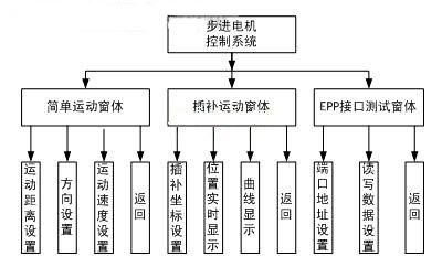

  4 系统软件设计
  为了使控制系统各种硬件设备能够正常运行,有效地实现实时控制和管理,除了要设计合理的硬件电路,还必须要有高质量的软件支持。系统软件设计包括单片机应用软件和PC机应用软件。单片机软件采用MCS-51汇编语言编写,PC机软件采用Delphi7.0编写。单片机程序主要实现了位置控制、过程控制、信号处理、插补、通信处理等功能;PC机软件主要是对数据的进一步处理,实现了人机界面、实时位置动态显示、曲线显示等功能。
  图5 系统应用软件分层图
  本软件系统是在Windows98平台上,利用Delphi7.0开发成功的,系统软件由许多功能模块组成。系统软件界面友好,使用方便,实现了电机运动控制功能。该软件共有三个窗体:简单运动窗体、插补运动窗体、E即接口测试窗体。其软件分层框图如图5所示。
