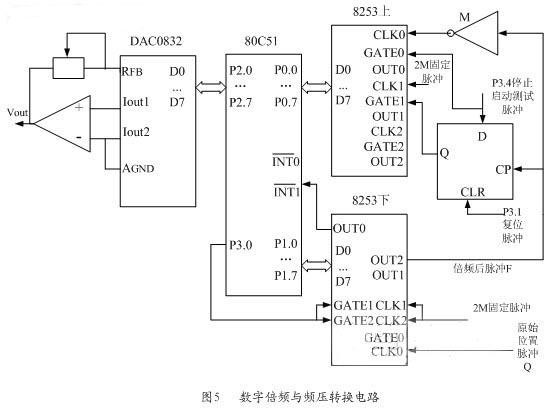

  4.3 数字倍频与频压转化电路[3][4][5]
  作为反馈检测环节,本文采用以80C51的单片机为核心的控制结构,通过两片定时/计数器芯片8253完成位置信号的倍频和频/压处理,信号输出DAC0832芯片和I/V转换电路。同时运用单片机系统处理电机的正反转,停车启动等相对简单,其P3.5 、P3.6端口输出正反转控制信号。
  数字倍频电路选用芯片8253下,当两路位置信号异或之后机械角度为15度,作为图6中的原始位置脉冲送入系统结构,在8253下中计数器0对每个15度的方波Q计一次数,即申请一次中断,CPU响应读出计数器1对固定脉冲的计数值N并且清零,然后在将此值除以50,产生的值送入到计数器2中作为其时间常数值N/50,计数器2也由固定时钟脉冲计数,当回零时,便输出一个倍频后的脉冲F。若设15度中断脉冲对应的周期为T,而固定脉冲的周期为t,则倍频后脉冲的周期为Nt/50,且有Nt=T,则有TF=T/50。可见输出的脉冲通过此环节实现了50倍频。
  在数字频压转化电路中,所用策略基于电机的常用测速方法:M/T测速法。在实际应用的过程中,M测速法较适合高速段,而T测速法较适合低速段,两者相结合的这种方式即M/T法在数字测速中应用较为广泛。其测速公式如下:
  其中f0表示时钟脉冲的频率,m1表示倍频后的位置脉冲个数,m2表示同时时间周期下高频时钟脉冲个数,P表示倍频后的电机旋转一周的脉冲个数。
  在上面的硬件电路中,8253上的计数器0和计数器1分别对m1和m2进行计数,D触发器主要用来使m2的计数与测速脉冲计数同步,由于8253为下降沿计数,所以使用反相器M,启动测速和停止测速的信号由单片机80C51的P3.4口输出,P3.1口用于复位脉冲的输出。
  其中8253是减法计数器,编程时,十六位的计数器的初始值置0000H,读数后也置0000H,在一个测速的采用周期内,允许的最大测速脉冲和时钟脉冲数应小于FFFFH。
  数据处理后经DAC0832转化输出,应该注意为了得到实际中的模拟电压,在互补的电流输出端配合以I/V转换器。

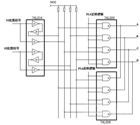

  4.4 正反转通电逻辑电路[1]
  正反逻辑通电电路实际上是将位置信号转化为四相通电信号,这里采用74LS14反相缓冲器配合两片74LS09与门来实现,单片机其中两个端口信号控制其正反转逻辑的开通和切换,应特别注意信号的同步问题,保证转换信号具有相似的时间延迟时间,确保后面信号可靠触发。

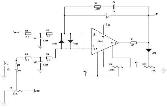

  4.5 速度调节器的设计[2]
  根据系统原理,频/压转化过来的信号经过模拟速度调节器的处理,输出控制信号送给PWM发生装置,最后控制功率变换器件的逻辑顺序。速度调节器以OP07为核心,采用PI算法,如图8。R6可以调节速度给定,同时和Vout进行比较,R8、C4构成PI运算电路,其中参数可调,VD1为调节器输出限幅钳位二极管, PI路并联的开关J是为了防止漂移输出引起传动系统误动作而设置的,在零输入条件下,往往出现漂移,引起系统的“爬行”,即在停车状态下,开关J闭合,即PI调节器没被投入,输出为零;相反,工作状态下,开关J处于打开状态,PI调节器投入系统。
