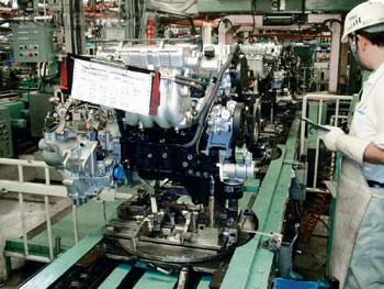

  对于多种车型混线生产的轿车总装线,不同车型选装的风档玻璃、轮胎、座椅及很多内饰件均不相同,必须要防止生产过程中的工件装配错误。在实际生产中,可按照生产管理系统发出的车型排序信息,在涂装车间下线点锁定进入总装车间的车序,根据生产管理系统数据库中所定义的不同车型的装配零件号,打印出装配作业清单、各种定义的条形码,操作者按照装配作业清单或扫描条形码来选装不同的零部件。
  有些装配设备可通过扫描定义好的条形码指导设备工作,如指导拧紧设备根据条码的信息,采用不同的拧紧程序、拧紧力矩等。对于加注设备,也可通过扫条码获取相关信息,如判断车型是否带ABS,从而采取相关的加注程序。
  对于动力总成(含发动机、变速器、副车架、减震器、转向系统等)、仪表板、车门模块等零部件总成,通常在总装车间设有相应分装线,对于不同配置的整车,上述模块的配置也多种多样,例如不同车型选装的发动机、变速器、副车架不同,可根据生产管理系统发出的车型排序信息,打印出每台总成的分装清单,指导分装作业,为防止打印机出现故障,同时配置工业计算机显示装配信息。另外,生产管理系统将整车的排序信息传至分装线,保证动力总成与整车生产的对应性,从而保证分装线与总装线生产的协调一致。
  (2)在分组装配方面的应用
  比较典型的案例是发动机装配中活塞与缸体的分组装配,如果采用人工管理很容易出现错装情况,而采用计算机管理系统问题就变得非常简单。缸体上线时通过键盘键入缸孔级别号,设置在活塞连杆分装线处的显示屏上就会出现对应的活塞级别号,工人按照显示要求选择活塞连杆,分装后按顺序放到分装线托盘上等待缸体即可,不但减少了中间人工记录、填写分组卡的过程,而且不易出现差错。
  缸体、曲轴、主轴瓦之间的装配也是同样道理,分别在缸体、曲轴上线处输入主轴承孔、主轴颈的级别,计算机系统将级别自动写入托盘上的记忆块中,当托盘运行至选装轴瓦的工位,该工位的读写器读出记忆块中的数据,显示在屏幕上指导工人操作;也可以将信号传给智能料架,更直观指导工人拿取轴瓦,防止错装或漏装。
