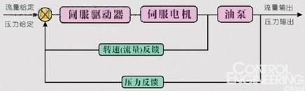

结合图2及系统结构,对系统控制原理简单描述如下:即时接收来自注塑机电脑主控板的流量和压力给定信号;即时检测并反馈来自於油泵的压力和来自於电机的转速。
图2 电液伺服控制系统方框图
针对给定与反馈之间的误差,伺服驱动器的高速DSP运用各种控制算法,生成对伺服电机的控制信号,通过IGBT模块驱动伺服电机,实现对压力和转速的双闭环控制。

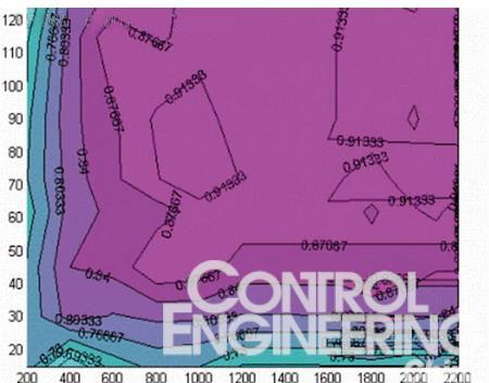

图3为御能伺服系统的系统效率Map图(包括控制器和电机),最高效率达91%以上,且高效区(大於85%的区域)很宽,可见,节能效果显着。
图3 御能伺服系统的系统效率Map图(包括控制器和电机)。

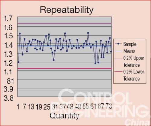

下图为在一家东莞客户工厂测试的制品重复精度图。从图中可以看出,制品重量重复误差<3%。测试所用注塑机为190吨,系统压力160bar,伺服电机采用KT-TM-1802-D-F,油泵为普什BK55,排量55.5cc/rev;伺服控制器:KT-CT-1802-A-0。
