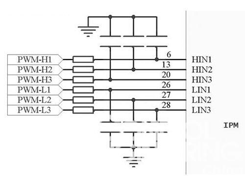

同样是出于小型化和可靠性的需求,设计中选用Sanken公司450V/15A的IPM SMM1003。(1)IPM采用高电平驱动接口,内置了下拉电阻,以保证系统在上电/掉电等不确定状态下的可靠性;由CPLD输出的PWM驱动信号经R23~R28(100Ω)和C17~C22(470Pf)组成的滤波器滤波后驱动IPM,可以提高电力电子部分的抗扰性。由滤波器带来的驱动信号时间延迟为0.05us左右,相对于4~8KHZ的电力载频、125~250us的载波周期而言,是可以忽略不计的;(2) IPM内置的分流电阻作为电流传感器用来检测流过IPM的电流,这一电流信息与电动机的工作电流有对应关系,被放大后提供给控制核心,用来控制系统的输出功率级别,同时检测电动机的负载大小,判断电机的工作状态。当电流值大于保护极限时,IPM将被触发进入过流保护状态,关断所有IGBT。

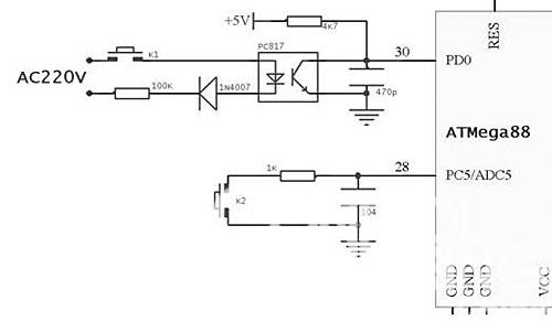

驱动器的用户接口分为近端接口和远端接口。速度调节按键K2和工作状态显示LED为近端接口,位于电机的驱动器上,相对而言,它们的工作环境要好一些,直接使用电平驱动方式;而电机的正反转和启动/停止控制可能需要频繁地操作,有可能需要在离电机较远而离操作者较近的控制台加以控制,属于远端控制,这些控制信号将面临更多的现场干扰,选用电流驱动方式可以有效地提高信号的可靠性。微控制器的PD0端口上4.7kΩ的上拉电阻使PC817光耦的输出三极管饱和电流值被设定在1mA左右。当远端开关K1闭合时,在开关回路中需要流过大于0.5mA的电流(与光耦的电流传输比CTR有关),PD0端口才会被拉低,而这种级别的无线耦合干扰即使在工业现场也是很少的,上拉电阻越小,上拉强度越强,相当于远端输入回路的输入阻抗越小,这种远端接口的抗干扰能力也就越强。

F2: IPM采用高电平驱动接口,内置了下拉电阻
F3: 微控制器的PD0端口上设有4.7kΩ的上拉电阻

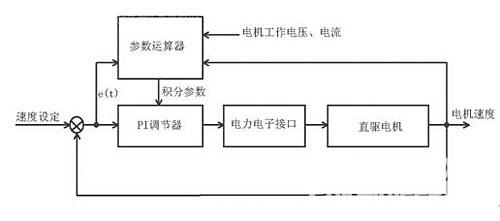

这两种控制算法的应用都是根据电机的运行状态进行的,一个由运行状态和速度控制偏差共同决定的PI控制算法的积分参数运算模块被应用在PI调节器中,速度的PI调节器将更智能化,调节器结构如图4所示。
F4: PI调节器结构
