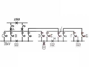

  实际上,现行的环网两级电压集中供电方式的核心是多支路分束供电,由主变电所35kV母线分别引出几个供电支路,每个支路可挂接3个左右的牵引降压变电所;有来自不同变电所的两个支路通过分段开关互相联通,保证当一个主变电所解裂时另一个主变电所的支援供电。这种供电系统的主要特点是环网进出线均为断路器,环网电缆的主保护为纵差保护。对于简单环网供电来说,核心内容是将环网进出线断路器更换为三工位电动隔离开关,相应地取消35kV环网电缆光纤纵差保护,如图一所示。这种方案的特点是投资大幅降低,环网故障时电流保护跳闸时间短,保护配合容易实现;缺点是故障后倒闸作业时间相对较长,大约4~6秒,比进出线为断路器的方案略长2~3秒。也就是说,在机车运行过程中如果发生环网馈线故障,在6秒钟内应该保证故障判断、故障区段的迅速切除以及备用电源的自动投入,而6秒钟的时间机车不会马上停止滑行,这样在机车运行过程中即能保证重新受电。要保证这一点,我们必须引入配网自动化系统。

  附图一表示了环网供电的一种情况,即主变电所的两条馈线向各牵引降压变电所供电。正常运行时所有进出线电动隔离开关均处于合闸位置;当J点发生短路故障时,主变电所断路器A迅速断开,A断路器的保护信号启动主变电所智能通信模块,该智能模块随即查询本供电网络各上位机智能通信模块的电流值及设备状态数据进行综合判断。很显然,在J点至主所之间同一供电网络中的所有检测电流的地方都应该保护动作信号,而F点没有,因此主所可以判断出故障是发生在E、F之间;接下来是切除故障了的环网电缆E、F段,并启动相关所内的母联自投功能。母联自投功能模式嵌入到变电所智能通信模块中,这样减少通信环节,提高了自动装置功能的可靠性。母联自投功能是分开出线电动隔离开关E及进线隔离开关F,并自动合闸母联断路器H,母联断路器执行完操作后自动合闸主变电所馈线断路器,这一系列的操作均由主变电所智能通信单元指挥完成。
  图一 一种环网供电方案示意图
  当图中所示变压器故障时,变压器断路器应迅速断开,对环网供电不受影响,但当断路器失灵时,由主变电所馈线作为后备跳闸,如果是这种情况,母联断路器则不进行自动投切操作。

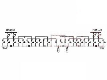

  对于简单环网供电系统,供电支援系统如图二所示,图中当SS1主变电所失电时,SS2主变电所向SS1主所支援供电,并通过SS1母线向原SS1主变电所的其它供电支路
  图二 简单环网供电方案支援方案
  支援供电。这里边实际上是分析在SS2主变电所向SS1主变电所支援供电时,配网自动化系统是如何运行的。正常供电时SS1与SS2之间的配网自动化系统是在分断开关处分区的,实际上在两个主变电所之间,当SS1失电,由SS2向SS1支援时,虽然有两个网络运行,但SS1侧的网络的工作模式应有所改变,因为在SS1至分段开关之间的环网如果发生短路故障,SS1处的馈线开关是不会跳闸的,但此时相关故障电流信息是能够上送SS1主变电所上位机智能模块的,而且该信息可以经该上位机模块上送SCADA控制中心主站。鉴于此,我们可以得到两种解决方案,一种是如果在支援供电时被支援区段发生故障,可由控制中心主站操作员指挥切除故障电缆区段,并恢复供电,这种方案使得配网自动化的网络较简单,但倒闸时间会延长,但考虑到已经是两重故障了,发生的概率已非常小,也是可以接受的。第二种办法是在联络开关处将两个自动化网络联络在一起,并能通过远方/当地设置独立或共同运行模式,也就是说,当SS2向SS1支援时,SS2处的智能模块可以访问SS1供电区段的各点的电流信息,这种方案唯一的缺点是在两个网络合并时,网络上挂接的节点数会增加,影响了网络通信速度。比如CANBus,在网络传输距离为1.3km时速度为50kbps,在网络传输距离为30km时速率为5kbps,一般情况下SS1与SS2之间的传输距离为10km左右,速度有一定影响,但还是可以接受的。
