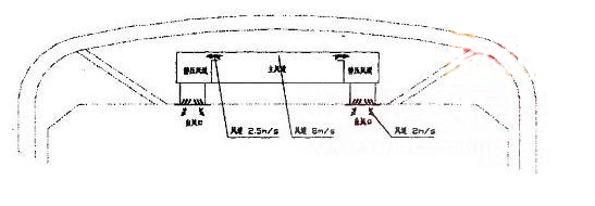

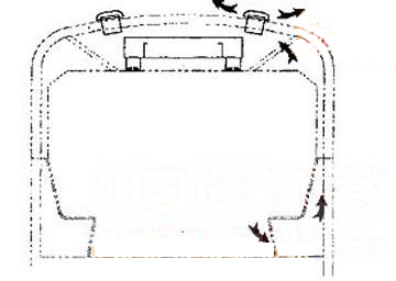

  每辆车两端分别安装一台车顶单元式空调机, 每辆车设一台空调控制器控制两台空调机的正常运行。新风吸入口设在空调机两侧,并设有防水浸入和防尘过滤机构。空调机前端设有两出风口,车内顶部设送风道与空调机出风口连接。风道型式为静压送风道,保证冷热空气能够均匀送出使得车内温度均匀(见图1) 。机组底部设有回风口。车内空气从车两端空调机底部平顶板上回风进入机组。车内排气口设在两侧座椅下中,多余空气通过排气口进入侧墙板夹层到达车顶  由车顶排气管装置排出(见图2) 。
  图1  车内顶部风道示意图
  风道是空调系统的重要组成部分,采用断面为1 200 mm ×240 mm 的静压送风道,材料为酚醛玻璃钢。其保湿可采用聚氨酯夹层压力发泡。该类型风道具有以下特点:送风均匀,气流平稳;整体刚性好,抗振性强,降噪性能明显;保温性能高;其阻燃性能较高,氧指数高达50 %~ 80 % ,烟密度≤ 200 ,无毒。

  图2  车内废气流向示意图
