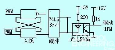

为避免DSP工作不正常时IPM的上下桥臂“直通”现象,在每对PWM信号先加互锁电路,然后到隔离驱动和电平转换再送IPM的控制端,如图4所示[5]。
图4 IPM门极互锁驱动电路
IPM采用四组独立的15V驱动电源供电,光耦用快速6N137,以保证隔离信号响应快,输出信号好。系统中的其它模块在此不作介绍。
