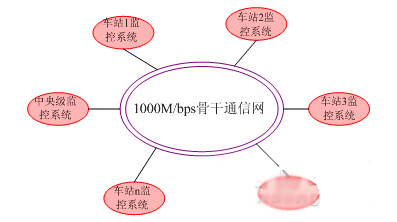

地铁综合监控系统[3]通过通信骨干网将中央及监控系统、车站级监控系统和车辆段监控系统连接接为一有机整体。通信骨干网是一个广域网,它是连接车站级监控网络和中央及监控网络的主干。车站级系统和车辆段系统分别位于车站段、车辆段。
地铁监控网络的体系结构图3所示:
地铁监控网络体系
图3地铁监控网络体系
中央级监控系统位于中央监控中心(OperatingControlCenter,OCC)。以64位UNIX冗余实时服务器为基础。该层系统包括冗余实时数据服务器、历史服务器、操作员工作站、前端处理器(FrontEndProeessor,FEP)、外围设备和中央级监控网等。地铁综合监控系统在中央监控中心设立中央级监控网络,中央级监控网络的核心是冗余配置的以太网交换机。
车站级监控系统、车辆段监控系统分别位于车站、车辆段。以64位UNIX冗余实时服务器为基础,包括前端处理器、车站/车辆段操作员工作站及外围设备、车站/车辆段TCP/PI局域网等。

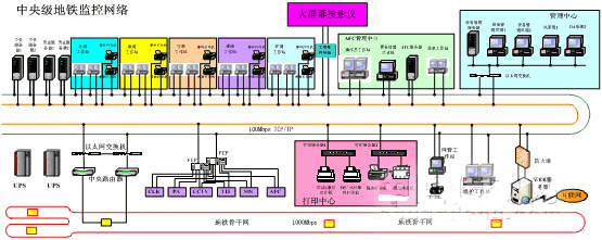

传统的地铁监控网络基于C/S通信方式,所有集成与互连的的系统数据都统一介入综合监控系统的前端处理器。前端处理器负责与相连的的系统进行周期访问和协议转换,将不同格式的实时数据转换为地铁综合监控系统的内部数据对象格式,提交到系统车辆段、车站级和中央实时服务器。这样易造前端处理器通信瓶颈,随着系统的扩大,信息传输的实时性将会受到影响,下面结合某地铁中央级监控网络实例来分析(图4):
该中央级监控系统实现火灾自动报警系统(FAS)、电力监控系统(SCADA)、机电设备监控系统(EMCS)、屏蔽门系统(PSD)、防淹门系统(FG)等中央级监控功能。并实现车载信息显示系统、车站信息显示系统、信号系统、广播系统、通信系统和有线电话系统的互连和控制。
采用工业级环形100M冗余交换以太网及TCP/IP协议,C/S访问方式。中央级监控系统设置冗余的中央实时服务器和历史服务器支持全面系统工作;设置总调度工作站、电力调度工作站、行车调度工作站、程师维护和系统管理工作站、环控调度工作站、中央售票中心、管理中心、维护工作站、网站管理工作站等,还设置双屏幕工作站作为操作员监控工作站,互为备用。
由于采用C/S访问方式,其存在以下缺点:
1)扩展性弱。
随着地铁系统的不断发展和完善,越来越需要一个大型的广域监控网络实现系统集成与互连,C/S这种方式远程访问需要专门的技术,同时要对系统进行专门的设计来处理分布式的数据,业务的变更,需要重新设计和开发,增加了维护和管理的难度,系统扩展性不强。
2)客户端需安装专用的客户端软件。
首先涉及到安装的工作量,其次任何一台电脑出问题,如病毒、硬件损坏,都需要进行安装或维护。还有,系统软件升级时,每一台客户机需要重新安装,其维护和升级成本非常高。
中央级地铁监控网络配置
图4中央级地铁监控网络配置
3)操作系统限制。对客户端的操作系统一般也会有限制。可能适应于Win98,但不能用于win2000或WindowsXP。或者不适用于微软新的操作系统等等,更不用说Linux、Unix等。
4)实时性能。监控网络规模扩大以后传输时延迟必然加大,而且众多信息通过中央路由器时候可能会产生拥塞,会影响实时性要求严格的故障诊断信息传输(如PSCADA)等,严重的话造成数据报文的丢失。影响监控中心做出正确及时的决策。
5)负荷集中。基于C/S访问方式的服务系统负荷过于集中于服务器,系统规模的扩大会导致信息量的增多,必然会加大服务器负担(如图中的FEP、中央服务器等),重情况下会发生由于某段时间访问量激增,服务器会响应不及,影响系统可靠性。
6)容错性。图中的双机冗余技术从根本上讲是一种防错技术(如双FEP冗余、双路由器冗余、双打印机冗余等),实际应用中存在着成本高,低可靠性的问题。

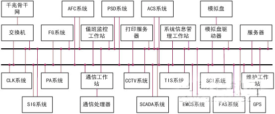

车站级ADS监控系统示意图
图5为车站级ADS监控系统示意图
车站级ADS监控系统互连了AFC、PSD、ACS、CLK、PA、SIG、PA、CCTV、SCADA、TIS、EMCS、SCI、FAS等监控系统以及其它辅助管理维护设备。在此设计中,每个子系统相当于原子节点,每个节点都能管理自己并不能被其他节点管理,原子节点之间没有主从关系。
4.1 可靠性。传统系统的控制中心一旦故障,整个系统将瘫痪。车站服务器作为特殊的原子节点保留了控制中心功能,但没有采用冗余方式,一旦其故障,系统点会自动起用选举竞争的办法,在正常的原子节之间选举一个新的控制中心(如SCADA监控系统、TIS监控系统等),直至原控制中心恢复,转交控制权。这大大提高了传统系统的灵活性和可靠性。各子系统内部以及骨干网仍采取同样的设计理念,不再赘述。
4.2 实时性。在车站级ADS监控系统,信息生产者(如EMCS原子节点、FAS原子节点等)即时发布信息,而不需要指出具体的接收者,有需要这种信息的节点(如车站服务器)就可以有选择性地接收数据,从而更好地保证了系统的实时性。服务器不需要定期的访问每个原子节点,只需要按照一定的算法在数据域中获取自己感兴趣的数据,缓解了访问压力。对于没有原子节点接收的数据,系统将自动丢弃。
4.3 容错性。ADS监控系统结构及其数据驱动机制使软件模块可以自由地异步执行。应用中根据每一软件的重要程度来决定其复制数量。因此在监控系统的的不同子系统中安置多个复制的软件模块,所有这些相同的软件模块都在独立运行并独立接收和发送信息。其中某些故障状态模块故发送的信息可能错误,而另外一些正常模块发送信息正确。使用这些信息的软件可以通过内容代码(“事件序号机制”)及发生事件的数目(“投票机制”)来选择区分正确信息供自己使用。这种处理方式很好地解决了以往使用备用容错技术出现的问题,即本身切换装置出现故障无法使用备用。ADS系统在处理容错问题时,故障软件可和正常软件同时运行,运用谁的信息的决定权完全取决于接收者。从这一意义上讲,它实现了真正的容错。
4.4 在线扩展。系统在线扩展包括系统和节点两个层次上的扩展。对于系统级的扩展,含有两种类型。同构的系统扩展只需简单将其数据域合并,而异构系统的扩展则需要网关。本例并不涉及,故简要介绍。对于节点内部软件模块的扩充,它只需在系统内部的内容码表中注册上新的内容码而不需报告给其他节点。如门禁系统的在线修改不会影响到其他节点的运行,并且也不会影响节点内部其他软件模块的执行。
4.5 在线维护。自律分散系统在运行的同时可进行部分子系统或其内部软件模块的测试。运行的节点发出的信息分为两类:在线信息和测试信息。相对应地,运行的节点也分为在线和测试两种状态。并且规定在线节点只接收在线信息,而测试节点两种信息都接收。因而处于测试状况的节点不会干扰在线节点的正常运行,同时它又可以接收在线信息进行单个测试或接收测试信息进行联合测试。利用这一优点子系统之间可以相互检测是否在线(即故障),然后将故障情况报告给服务器。
