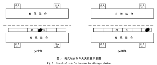

  列车车厢火灾根据位置不同分为两种情况:(1)列车车厢中部发生火灾,图3(a)给出了示意图;(2)列车车厢尾部发生火灾,如图3(b)所示。

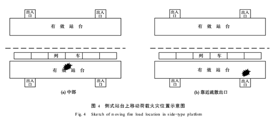

  站台上移动可燃物火灾建议考虑两种情况:(1)在站台的中部,如图4(a)所示,此时发生火灾会卷吸大量空气,产生非常大的烟气;(2)靠近疏散出口位置,考虑发生火灾时该出口被封堵的场景,如图4(b)所示。

  (2)列车车厢火灾的火源位置设有两个,一个设置在中间部位,另一个设置在尾部;
  (3)站台移动可燃物的火源位置设有两个,一个设置在站台的中间位置,另一个设置在靠近楼梯口的位置。
