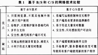

  基于B/S网络模型的远程测控可以通过远程面板技术实现。测控服务器把虚拟仪器应用程序的前面 板发布到Web页面上,客户端的用户便可以通过浏览器对服务器端的远程面板进行监控。远程面板容易配置,能够跨平台,无需ActiveX控件、Java Applet或者是CGI脚本,而且可以多同步连接监控;控制是动态的,客户端在浏览器中看到的监测画面同服务器端完全一致。另外的一个特点是完全服务器端管理。
  远程面板技术的实现原理是借助于LabVIEW内置的Web Server技术实现的。服务器端利用LabVIEWWeb Publishing Tool把虚拟仪器应用程序的前面板嵌入到Web页面中,并借助LabVIEW Web Server提供的虚拟仪器Web服务,只要服务器端的应用程序载入内存,客户端便可以通过浏览器对远程的虚拟仪器应用程序进行监控。但在同一时刻,只有一个用户具有控制权限,其余用户只能对远程面板进行监测。客户端控制的权限可以通过远程面板的Request/ReleaseCon-trol VI获得或释放,服务器端拥有绝对的控制权限。

  无论是基于C/S还是B/S网络模型实现远程测控,其核心技术主要是DataSocket。它们各有其优缺点,详情参见表1。
