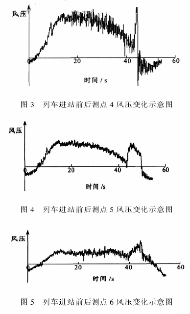

  从图3~5可见,列车进站时:①整个列车进站的过程中,风压表现为负压向正压变化的过程;②在列车靠近站台、进站过程中,负压逐步减小,转为正压并逐步增强;③由于列车进站是一个减速过程,正压在达到最大后也逐步下降;④由于列车靠近测点6时已经处于较低的速度,所以测点6的风压比测点4、5小。

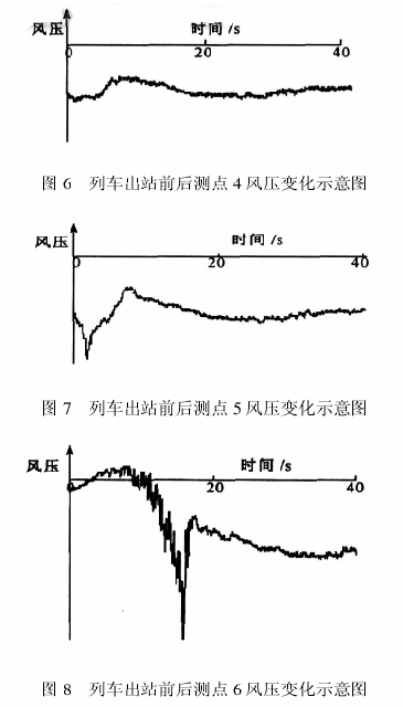

  从图6~8中可见,列车出站时:①整个列车出站的过程基本上表现为负压的先增大后减弱的过程;②当列车起动时,车头附近的测点由于受到空气压缩作用,出现微弱的正压;③随着列车出站,在车尾经过测点的前后瞬间,出现较大风压突变,且该突变随着车速的提高而加大;④列车远离后,风压又逐步降低。(注:出于保密原因,图3~8的风压未标出具体数值。
