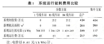

  2004年笔者所在单位对上海徐家汇大型换乘站建集中制冷站作了论证与研讨,提出了分析数据与论点。徐家汇站是即将建设的地铁R3,R4线与现有地铁1号线在徐家汇的换乘枢纽站,分散方案中徐家汇各制冷机房的冷水机组设置情况为:1号线车站采用两台螺杆冷水机组,单台制冷量为581kW(既有);R3线车站采用两台螺杆冷水机组,单台制冷量为1044kW(新建);R4线车站采用两台螺杆冷水机组,单台制冷量为1044kW(新建)。根据徐家汇站全年冷负荷时间频数、各制冷机部分负荷的性能曲线及系统在各负荷下的运行方案对全年系统运行能耗费用进行初步比较,结果见表1。
  由表1可得出,初投资方面,徐家汇站采用集中制冷站比各新建站分别设置制冷机房增加投资60万元,机房面积增加60m2,如果考虑1号线既有系统的造价,集中制冷站方案的初投资会低于分散方案;运行能耗费用方面,采用集中制冷站,系统每年可节电43.2万kWh,年节约运行费用27万元,经济效益显著,并且运营管理与维护人员相对减少,设备维护集中方便,可进一步节约运营管理与维护费用;社会效益方面,可以取消大量分散的冷却塔及膨胀水箱,减少噪声污染,优化环境。
  因此,按集中制冷站方案,虽然既有1号线徐家汇站的冷水系统被拆除,造成一定程度的浪费,但与采用该方案所带来的各种效益比可以接受。

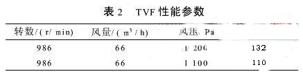

  1) 用于隧道机械通风的可逆转耐高温轴流风机(TVF)(参数如表2所示)
  由表2可见,风量相同仅全压降低100Pa,电耗就减少22kW,如果设计时既优化风道又严格计算每个TVF系统,使其阻力降低100Pa,那么一个车站4台TVF风机就可节电88kW。

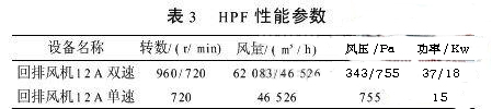

  2)用于车站公共区大系统回、排风与火灾排烟的单向运转耐高温轴流风机(HPF)
  某地下车站初步设计中车站每端选用2台双速12A型风机(参数见表3),运行方式为:每端平时2台风机低速运转,火灾时切换成1台风机高速运转;施工图设计时,笔者将此改为车站每端选用2台单速12A型风机(参数见表3),运行方式为:平时与火灾时每端均运转2台风机。分析以上两种方案(该系统风道合用一套)可得,平时运转风量、风压相同的4台单速风机,其电耗共减小12kW;火灾时2台单速风机并联运转,衰减后风量与单台高速风量基本相同,风压也能满足要求,此时4台风机电耗共减少14kW,还避免了火灾时的控制切换。由以上两例不难看出设备的设计优化的必要性。
