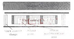

  车站停车:车站内的位置调整点由多交叉的环路提供,如图2。环路的头和尾是所谓的环路边界。相对应地车站中间的环线交叉是用来确定距离的,一般的距离是6个枕木间距。另外还定义一些粗调点,它们间的距离减至3个枕木间距且四个一组。
  图2 定点停车交叉环线
  ATP车载设备能接收到这些交叉点,并把每个交叉点的处理信号传给ATO。ATO计算每个交叉点间的距离。粗调点只有在期望的位置窗口内才能被识别到。假如识别到粗调点,则下一个交叉点便可用作位置同步。这些交叉点的位置已预设在ATO中。

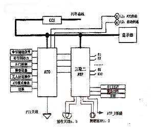

  ATO车载设备是ATO系统的核心部分,是设计的难点。以下分析一下ATO车载设备的接口。ATO的车载设备接口如图3。其中CCU为中央控制单元,通过总线控制着ATO、ATP、显示器间的数据通信;L1、L2为与ATO接口的显示灯;ATO与ATP间有多根信号线直接连接,包括系统激励线、ATO允许等等;E1到E10为与ATP接口的开关、按钮或显示灯,包括司机钥匙、ATO允许等等。地面信息全部由ATP接收天线接收;PTI为车-地通信发送天线。
  图3 ATP车载设备接口
