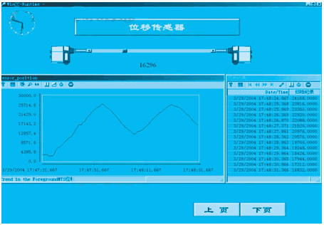

  图4显示MTS位移传感器的输入信号,画面下方左侧曲线实时显示被控对象位置;用户可以在线设定采样周期、曲线类型、精度以及归档记录,右侧是历史纪录归档的调用情况。
  图4 位移传感器信号处理界面

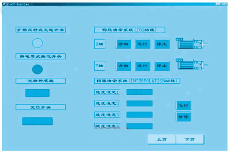

  图5是现场各种检测装置包括接近传感器、限位开关、光栅等的输入信号显示以及伺服定位控制系统的演示画面。限于篇幅,其他画面不再一一介绍。
  图5 伺服控制系统界面
